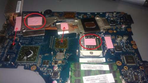

Egy Toshibát hoztak be, hogy 102 fokot írt ki a procira, aztán megdeglett. Szétszedtem és ez a döbbenetes kép fogadott:
Hát ezen behaltam: tipikus esete a sok gap pad és a kevés ész meglétére!
Emberünk tett rá bőven; még a forrófejű AMD CPU-ra is (így annyira felemelkedett a hűtés, hogy az RS780-ashoz persze alig ért hozzá a hűtés) lett is 102 fok terheletlenül
Persze jutott a GPU-ra is (így meg a ramok maradtak hűtés nélkül)
Az persze nem tűnt fel neki, hogy a CPU-nak és a GPU-nak is közvetlen réz betétes hűtése van, tehát kell a direkt kontaktus. Mindezek ellenére az RS780 dőlt ki, mert az nagyon nem bírja, ha nincsen rajta semmi. A GPU (ATI 4570-es) és a CPU (AMD M300-as) elég jól viselték a megpróbáltatásokat, így túlélték a hőgutát. -

Na ez a gép is egy baromnál járt mielőtt behozták hozánk.
Érdemes megfigyelni a hőlégfúvő virtuóz használatát, a színéből ítélve karamelizálták a vga-t.
Azért nem biztos mert inkább nem kostoltam meg.
Húlégfúvós józsika újabb alkotása
