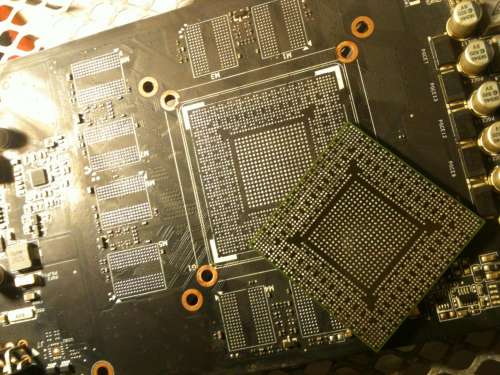

f27
moonguru #2065 üzenetére
Ezt a karit felejcsd el.
Kb 30 emberen atment elsokent nalam jart.
Az a fekete opto ami ott mar ugyan ganyolva van,de az eredeti tulaj azt tolta le en uj forpontokkal potoltammazt jo is volt,ahogy latom mar valaki ujra javitgatta es ha a gpu is bizergalva van olcsobb ha hozza sem nyulsz mar.
Mikor nalam jart a kari szuz volt nem kellet bantani rajt semmit a kis opton kivul hogy stabilan jolegyen. -

KillHates #1989 üzenetére
Akkor másként kérdezek!
Kihez vihetem a XFX HD5970 kártyámat?
A bal oldali GPU újra lett reballozva, de eredmény nélkül.
BIOS és az Atiflash nem látja, a ventilátor maximumon pörög.
A Vaterán vettem (cseréltem egy jó HD5830-ra)
A fényképeket érdemes megnézni!
Köszönöm!

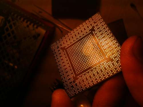

ielektros
Vazer. Felgolyoztam egy 216-0772003-at kezzel mivel sablonom nincs hozza. Hat jo volt kiprobalni, de remelem tobbszor nem lesz ilyenre szukseg. Ez agyrem
de gyakorolni jo volt. Azert volt vagy 2 ora mire teleszortam es a szemeim utana nagyjabol hullak is voltak. Jobb lett volna az ilyet nem keso estere hagyni de igy sikerult.
Ilyen HotPlate masinakat hasznal valaki ujragolyozasnal? Nekem nem tunik hulyesegnek.
Mivel kezi holegfuvoval valamiert nekem nem all kezre ezeket a hulye chipeket melengetni igy ezert jatszom a gondolattal. Igy is sokszor inkabb a frissen golyozott BGA-t berakom inkabb a Hontonba, hogy ne kelljen kezi holegfuvot hasznalni.mobileman: ne fkazd le rogton mer nekem tetszik
hanem mond el, hogy miert nem jo ha nem jo.
Vettem egy leister-t is, hogy hatha az jobban kezreall de valahogy utalom csinalni azzal is ezt a reszt amikor rakell melegiteni a golyokat. Nem erzem meddig, nem erzem milyen meleg, nem latom a homersekletet. Az egesz csak olyan varazs suhintas. Vagy tul meleg vagy nem. Eddig mindig megcsinaltam hiba nelkul tobbynire, csak valahogy mar sirni tudnek amikor ez a pont jon a munkafolyamatban. Mennyivel egyszerubb lenne egy hotplate-re feldobni azt hali. Vagy akkor maradok a honton -nal.

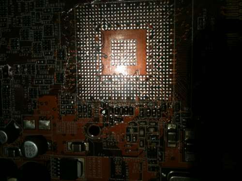

Sziasztok! Most kezdtem.
Gyakoroltam egy régebbi kártyán asus 9600xt. Adott képet. Most leszedtem és reballozni fogom kíváncsi vagyok lesz -e kép. A szonda be van dugva a gpu alá már ameddig bemegy. Alsó fűtéssel feltornázom 120 fokig, utána elkezdem a felső melegítést. Lassan felmegyek 180 fokig. 180 foknál tartom egy ideig. Aztán lassacskán felmegyek 200 210 ott megint tartom egy ideig. utánna 220 és 240 leszedem a lapkát kikapcsolom a felsőt és szépen alsó fűtéssel megy lefelé 5 fokonként.Nem professionális géppel dolgozok magam raktam össze. Hogy fest tisztítás után ? Mire kellene odafigyelnem még?
