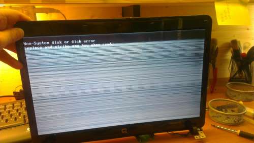

Na ma találkoztam egy UFÓ Asus notebookal.
Fhér képernyővel külték be,kép se külsőn se belsön.
Újra golyóztam külsön lett kép belsőn nem,gondoltam akkor megnyúvadt a BGA..
Tettem rá egy újat,jelenség nemváltozott
Gondoltam egyet halott a kijelző? tettem rá másikat,változatlan....Szalagkábelre gyanakszom jelenleg,de azt nemtudom kicserélni,mivel nincs készleten ilyen

Kiegyenesítettem,és lőn világoság
Szerintem valaki már alapbol is barmolgatta ezt a gépet
