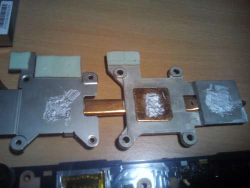

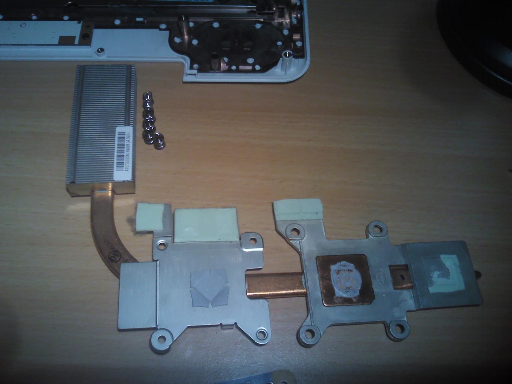

Értem, köszönöm a választ. Az alaplap átlaghőmérséklete 4 perc monitorozás után: 59.5 celsius, 8 perc után 62.2 C. És akkor ez a fajta ezüstpaszta mire jó, mert láttam én is ,hogy egy jóval vastagabb szigetelést alkalmazott a gyártócég? Vagyis ezt a "gap-pad"-ot. Amúgy ezt is kapni bármelyik számítástechnikai üzletbe vagy honnét lehet beszerezni ?
masholnap
Dell XPS #13757 üzenetére
szia!
még nem kaptam szét, valószínűleg a legutóbbi barmoláskor paszta lett odakenve, de a hp thermal paddal adja a GPU heat sink-et. elképzelhető, hogy csak a memória és a heat sink közé kell ilyen lapocska. túrtam már a netet emiatt, de eléggé szegényes erről a csevej, csak az a biztos, hogy a normális hűtéshez/felfekvéshez kell ilyen

Rosszul emlékeztem, bocsánat, az MX2 is megfelelő? Egyébként a notebookoknál is csak egy nagyon vékony réteget kell felvinni a pasztából, igaz?
(#13292) Rivaul: Hogyha leszedem a hűtőt, és kiderül, hogy van alatta gap-pad, akkor mindenképpen újat kell feltenni? Még sosem láttam gap-padet, hol lehet egyáltalán ilyet beszerezni? Melyik az ajánlott típus? szerk.: Azt látom, hogy többfajta vastagságú kapható.
