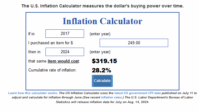

Kb. 80%-kal gyorsabb illetve nézd meg az akkori és a mostani dolgokat, beleértve az inflációt és a vetélytársakat.
