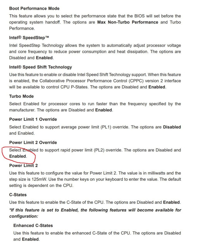

mr_ricsi #130 üzenetére
"Az új alaplap a behelyezett procihoz tartozó gyári Inteles "power limit 2" adattal indul, vagyis nincs túlhajtás, (amíg egy ember kézzel nem piszkál bele)."
Az nem tudható milyen értékkel indul, hiszen csak annyit mond a cpu-tól függ. Nincs értelme enabled-re rakni egyel fentebb, ha intel default értékkel indulna.

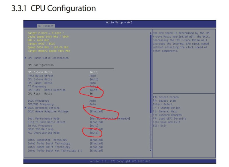

Alapból enabled a beállítás egy WS lapnál, vagyis default out the box:Enable Asus optimized CPU settings (unlock power limits to increase CPU performance)
de nézzünk egy Asrock WS lapot: [link]
BCLK Aware Adaptive Voltage - Enabled defaultBCLK Aware Adaptive Voltage enable/disable. When enabled, pcode will be aware
of the BCLK frequency when calculating the CPU V/F curves. This is ideal for
BCLK OC to avoid high voltage overridesEzen kívül, bár nincs erről kép, mernék fogadni hogy az alábbi beállítások is default OC-n vannak:
Long Duration Power Limit
Configure Package Power Limit 1 in watts. When the limit is exceeded, the CPU
ratio will be lowered after a period of time. A lower limit can protect the CPU and
save power, while a higher limit may improve performance.
Long Duration Maintained
Configure the period of time until the CPU ratio is lowered when the Long
Duration Power Limit is exceeded.
Short Duration Power Limit
Configure Package Power Limit 2 in watts. When the limit is exceeded, the CPU
ratio will be lowered immediately. A lower limit can protect the CPU and save
CPU Core Unlimited Current Limit
To unlock voltage regulator current limit completely, you can set this option to
Enabled. -

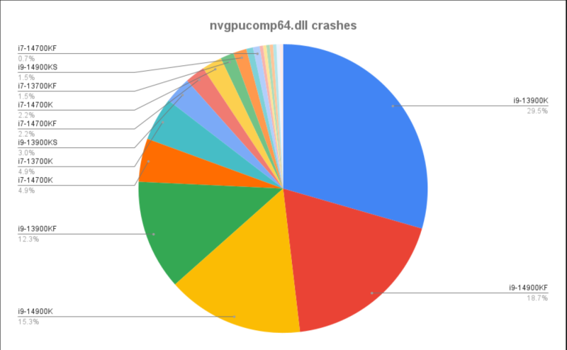

"mert már több dolgot benéztél a kommentjeiddel ebben a témában"
Erre még reagálnék.
Szóval én benéztem a diagramot.
Más benézte a szerver lapot, pedig mekkora elánnal lett állítva - ketten is ráadásul
Más állítja hogy az összes proci szar, miközben linkjein látszik az ellenkezője. Láthatóan kb a felével van gond, ahogy DadeHun is mondja 76-os hsz.
Láthatóan - kettőt is linkeltem - az alaplap gyártók default, auto beállításon elengedik a procikat. Azért ez mellett ne sétáljunk már el, mert pár amd fanboynak tetszik a téma.De te csak az én benézésemmel foglalkozol - szóval tisztán látszik honnan fúj a szél veled kapcsolatban.
Amit meg összeirkáltál a mondandód első felében, arról egész mást mond pl X2N.

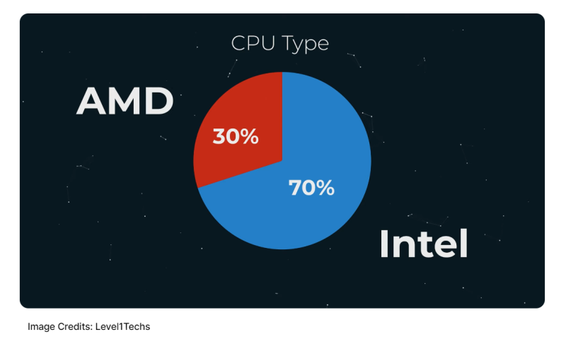

#36531588
Dragon3000 #65 üzenetére
Az egy kör diagram volt, szintén.
szerkesztetted....
#36531588

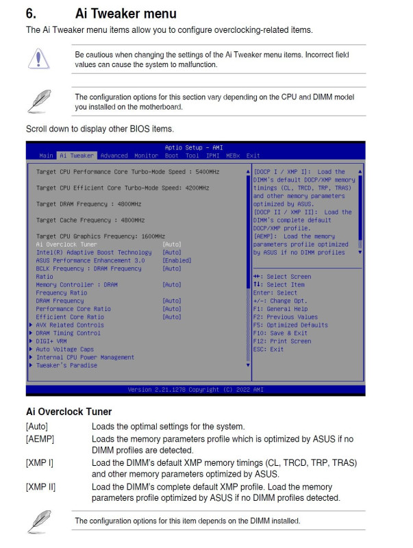

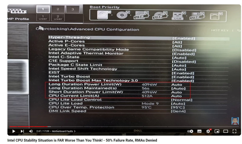

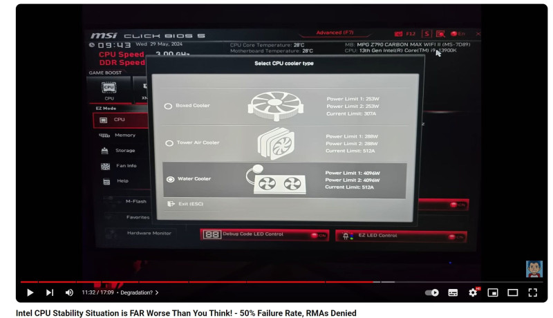

"The issue most likely arises from motherboard vendors setting the maximum power for these CPUs to 4096 watts, which the CPU then attempts to draw. Since the motherboard and power supply are both incapable of providing this amount, it can result in instability."
Valamint:
AI Overclock Tuner - AUTO default
Asus Multicore E. - Auto deafultVolt pár asus lapom, Z790 extreme, X670E extreme, az adott fórumokban tettem is fel eredményeket. Ezek mind mind default beállítások.

Nem jól érted. Nem a gyári turbó órajelekhez tartozó gyári magfeszültség a probléma, hanem amit az alaplap gyártók default vagy OC beállításaiban alkalmaztak magfeszültség értékek, és ennek időtávja. Mert a turbo-t is hosszabban engedélyezték, mint amit a gyártó enged. Több nyalánkság mellett. Ehhez jön egy határon levő hűtés, és pár hónap múlva tessék, ez van.

- 4x annyi eladott intel CPU
- 70% - 30% -os hiba-arány???

Természetesen csak pár darab. Hát hogyne. Minden alaplap minden cpu-nak 1.3 vsoc feletti értéket adott, de csak pár olvadt el. Egyértelmű.
Az összes? Még a te linkeden is 30% a legnagyobb szám.....
Hiába szajkózod, hogy gyárilag, csak mosolygásra adsz okot.#16: Nem szerver alaplap, hanem workstation, legalább néznél utánna..
