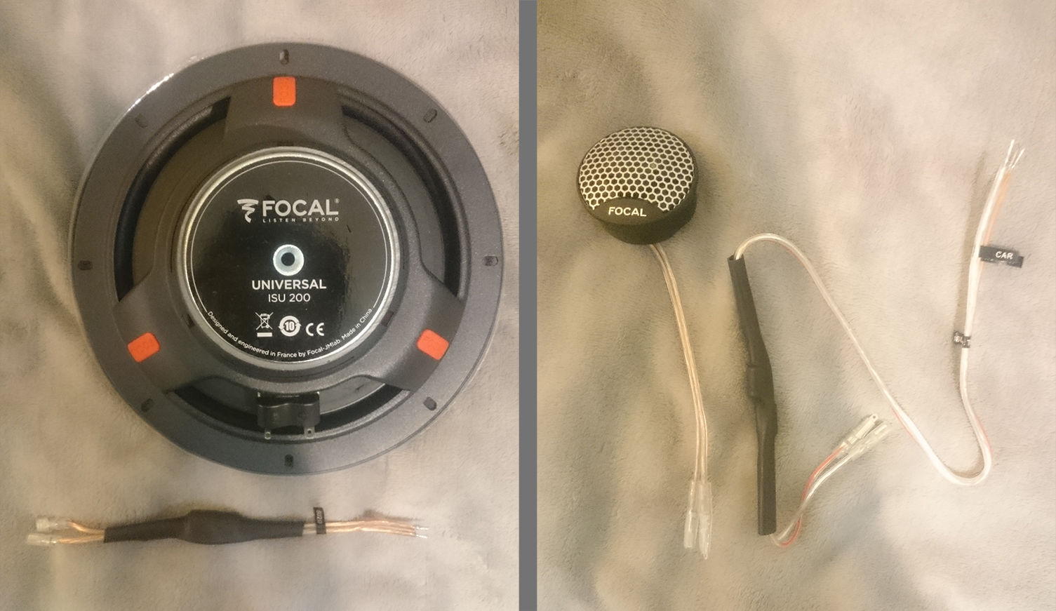

Egészen pontosan egy Focal ISU 200as komponens szettről van szó.

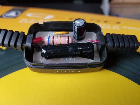

Mindegyik hangszóró saját vezetékén van egy keresztváltó, de a felhasználása opcionális, tehát úgy szerelte a gyártó, hogy lehetősége van arra, hogy ezt kihagyja az ember ha aktívan akar vágni, de inkább hagyatkoznék a gyári beállításra, mintsem, hogy a fejegységen rontsam el a vágást.
Sajnos nem tudom, hogy ezek a hangszórók védve vannak-e PTC-vel. Lehet valaki ki tudja bogarászni a gyári terméklapról: ITTA megfogalmazásod pontos! Az erősítőmön is (Alpine PMX F640) úgy van a Gain poti jelölve, hogy a középállás a "Normal" és 0.5V-os skálákkal lehet emelni felfelé egészen a "MAX" állásig.
Tehát jól értem, hogy az a tanács, hogy a Gaint hagyni kell a "Normal" álláson és inkább a fejegységen hangolni az arányokon?Köszönöm válaszod előre is!

Hali. Jó is, meg nem is amit rajzoltál. Milyen szettről beszélünk pontosan? Biampolható a váltó, vagy két hangváltót akarsz bekötni? Ill ha már így hajtó miért nem aktívan lesz vágva? Persze aktívn@l jobban észnél kell lenni. De maradjunk az általad említett passzívnál. A magasat egy normálisabb szettben már eleve védik egy PTC nevü alkatrésszel, vagy néhol még ízzóval. A nem megfelelő vágási frekin ez sem fog segíteni. Tehát ha nem a magassugarzó paramétereinek megfelelő váltó kerül elé, annak akkor hamar rotty.. Hangerő. Az erőn a poti nem hangerő poti. A gain a bemeneti feszültséghez illeszti az erőt. Az elterjedt tekerjük fel ameddig bírjukkal ellentétben a forrás jelszintjének megfelelő állásban az optimális. Tehát marad a fejen a jelszintek beállítása. Mivel így két p@r r a-t feltételez a dolog, relatív egyszerű.. Hogy ha minden beállítás jó, jó helyen van vágva, akkor "nem tud" a magas meghalni..

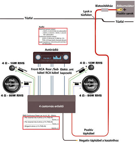

Autóhifit tervezek beszerelni, de mielőtt nekivágok megvalósítani, kikérném a véleményeteket.
A mostani autóm kicsi, így nem lesz mélyláda sehol, viszont az első szettet egy 4 csatornás erősítővel hajtanám meg.
Komponens szettről van szó, tehát a csipogó külön van. A csipogó is külön kapna egy csatornát az erősítőn.
Az egyik kérdés: A csipogó 15W (RMS), az erősítő 50W (RMS). Hogy tudom úgy beállítani, hogy ne nyírja ki az erősítő a csipogót? Mennyire kell visszaforgatnom a maximum álláshoz képest a potmértert? Ki lehet mérni valahogy azt a határt, hogy pont annyit kapjon a csipogó, amennyit elbír?
A másik kérdés: Az Ohmok így rendben vannak?4 Ohmos mindegyik hangszóró, 4 Ohmos az erősítő csatornánként. Erősítsetek meg, hogy jól látom, hogy klappol ez így.
A tisztánlátás végett készítettem egy rajzot is a tervről, szerintem minden adatot feltüntettem.
(A rajz alapja: autohifi-city.hu)Köszönöm a segítséget!

Hello,
Nem teljesen értem a kérdést. De az erősítőről a hangszórókat közvetlenül kellene bekábelezni mert az iso csati a fejegységhez tartozik onnan egyedül a remote szálat tudod csak hátrahúzni.. Illetve kelleni fog az RCA rádaásul 2 mert a 4 csatornás erősítőhöz 2 pár RCA kell h mind a 4 csatorna szóljon. Az erősítőt pedig az akkuról kellene betáplálni, a fejegység vékonyka tápja nem lesz elég. 20-35 mm2 vezeték között mondanám a tápot ami függ az erősítő teljesítményétől.

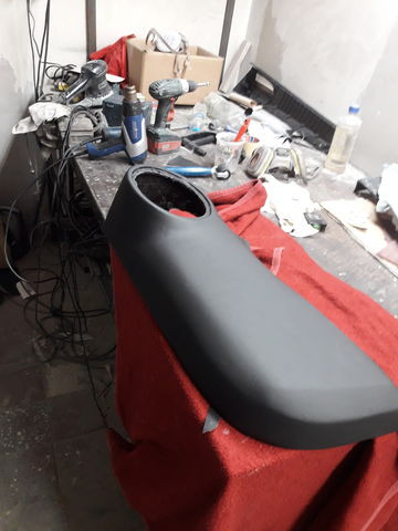

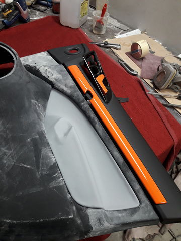

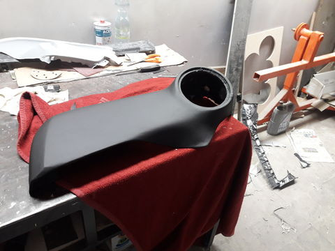

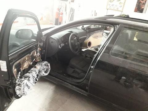

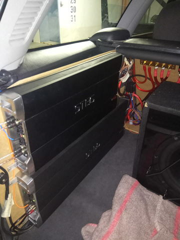

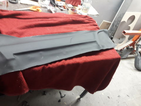

Igazából az egy, ami a képeken van, csak módosulnak a tervek percről percre, ahogy jönnek a problémák
Apróságok miatt folyamatosan picit alakítani kell. De ha legközelebb itthon vagyok, akkor végre felkerülnek. Igen, az a zárt doboz, és nyír rétegelt lemezből van, ami kapott egy réteg üvegszálpaplant, meg egy bitu réteget telibe. Nálam nem túl sok lehetőség volt másra, de nem bántam meg. Rengeteg meló, pénzben is sok. De nagyon jó eddig. Szerelhetőséget is próbálom szem előtt tartani, de ebben a formában már természetesen köze nincs a gyárihoz. Szóval csak akkor kezdj bele, ha szereted a kihívásokat, és jó sok pénzt, időt, és anyagot "belepocsékolni" a hang kedvéért a kocsiba
Itt jobban l@tszik hogy ez ugyan az a kárpit. Csak már 3 részből áll. -
Lusu
Amatőr0 #69015 üzenetére
Jól látom, hogy a képeken több féle variáció van? Zárt dobozt csináltál? Mert az asztalon pihenő példányok esetében a hangszóró helye alatt látszik a piros rongy
Gondolom az első képen az alaposan körbeszigetelt darab lenne a zárt doboz. És annak az alapja, ha jól emlékszem rétegelt lemezt írtál? Vagy full üvegszál?
Amiért kérdezősködök, mert lassan talán nekem is lesz időm belekezdeni az ajtókba és még nem döntöttem el mennyire cincálom szét a panelt. A6 C5-ről van szó, ezért a doboz építése mindenképp előnyös lenne a hang szempontjából. És ami nem elhanyagolandó szerelhetőség szemponjából is. Megéri a doboz? Sokat hoz?
Amúgy K2 power-eknek kellene a jó "fészek".

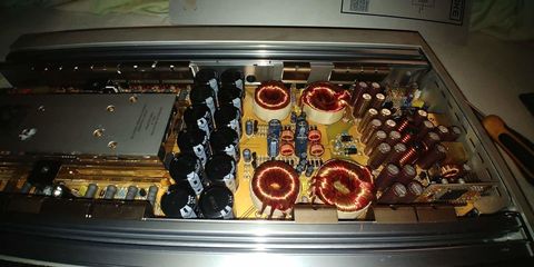

szia Eton ma 750.1 de ha felezodik is a damping a steg 1000 korili erteket irt hozza .probald ki mindkettot
Leistung 4 Ohm 275
Leistung 2 Ohm 478
Leistung 1 Ohm 749
Empfi ndlichkeit max. mV 121
Empfi ndlichkeit min. V 5,0
THD+N (<22 kHz) 5 W 0,062
THD+N (<22 kHz) Halblast 0,035
Rauschabstand dB(A) 83
Dämpfungsfaktor 20 Hz 201
Dämpfungsfaktor 40 Hz 173
Dämpfungsfaktor 60 Hz 173
Dämpfungsfaktor 80 Hz 183
Dämpfungsfaktor 100 Hz 155
Dämpfungsfaktor 120 Hz 121 -

Na szóval egy kis tapasztalatmegosztás. Az ajtópanelem még szivat, de tavaszig marad az As165 Evo. A doboz kész, picit sok neki a 10 liter, de a Revelatornak a lett csinálva. Na egy pio 190ub került be, ami ugye egy nagyon alap lom. Viszont igencsak meglepő lett a végeredmény
Kategóriákkal magasabb hangot tudtam kihozni így is a "rendszerből" mint amire számítottam. Első dobozolt ajtón, de szerintem lesz még pár.. Pár kép a készülő panelről.
