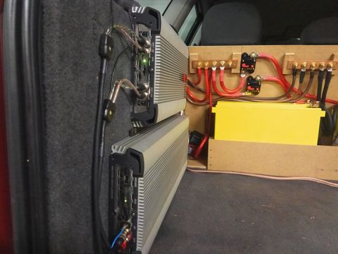

A rendes tapellatasra akartam ramutatni a keppel.amit szeretnel ahhoz az akud keves.tudnak tudunk segiteni csak kell az elkepzeles a rafordithato osszegrol.....A hangszorokhoz van ajanlott lada es meret a specifikaciokban.mivel sedan at kell szoljon rendesen .mennyire zart a csomagter?
troll81
válasz Tubica #69118 üzenetére
oszinte leszek egyiket sem vennem meg.keresnek egy gyari ladat 400 600 as 4 ohmos hangszoroval 40 46 liter kozt 30 40 kozt van altalaban facen. erositot ha meg ennyire raer a projekt akkor keresgetnek ne kapkodd el.
az elso aku elegendo az autonak.a masodik meg az erot szolgalja agm zart aku 40 60 amperora potkerekben elfer altalaban
erosito: 1 x 750 W RMS (2 Ohm); 1 x 400 W RMS (4 Ohm) mindez 14.4 volton ha kevesebb akkor a teljesitmeny is kevesebb.
