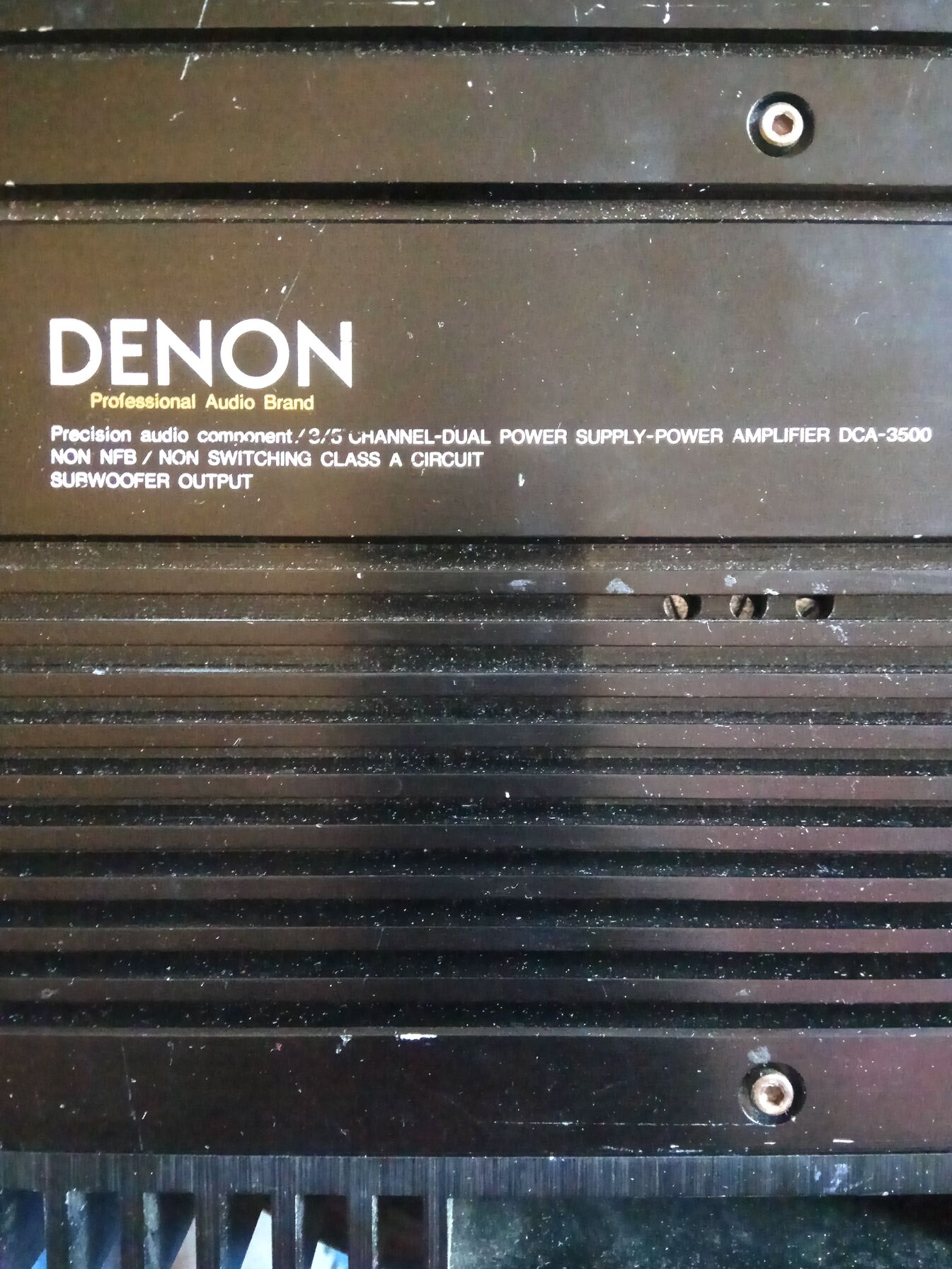

Autóban elég ritkán lehet A osztályú erősítővel találkozni (én pl. még sosem láttam, ettől függetlenül természetesen létezik ilyen). A nagyon jó hatásfokkal dolgozó D osztályú erősítők elterjedése után viszont újra kellett gondolni a táp kérdését, viccesen kis tápokból mellett is tudnak építeni 4x50 wattos fejegységet (belső step-up feszültségkonverterrel).
A D osztályú erősítők hangja persze más kérdés, van aki meghallgatni se hajlandó egy ilyet, mások szerint pedig teljesen elfogadható hangja van.

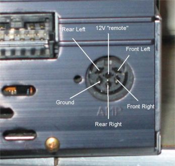

Illetve a fejegységen van gyári 6 pines Din erősítő csatlakozó, remote jellel.
Ez akkor valószínüleg erősítetlen jel??
Ha erről venném le a jelet egy 6pines din csatlakozóval, aminek a másik végére RCA van forrasztva akkor itt megfelelő lenne a jel minősége, hogy akár 3 vagy 5 csatornás módba kössem ?

Értem, akkor igazából nagyon bután szólna ebben a felállásban.... hogy első hangszóró az erősítőn / hátsó hangszórók(kalaptartó és hátsó ajtó) maradna a gyári fejegységen / mélynyomó szintén az erősítőn...össze vissza szólna és pénz kidobás lenne ez az erősítő? A Hertz-hez nincs keresztváltó csak a magas sugárzón kondi. Akkor lehet maradok az eredeti ötletnél... csak egy sima 2 csatornás erősítő a Subbnak és kész...
Amúgy mi a különbség a magas és alacsony jelszint között? Minőség vagy mi ? Nem teljesen mindegy hogy milyen jelet dolgoz fel az erősítő? -

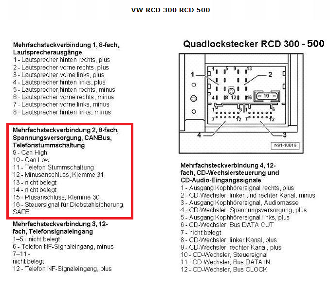

Ez az. Pirossal kereteztem, ami nekem kell, de ez meg volt eddig is.
12 pin a Gnd és a 15, 16 pineken van a fix 12v. Csak azt nem értem, hogy ennek a két pinnek a kábel színezése is egyforma. Nevezetesen piros/sárga, ami gondolom nem véletlen.(#70749) dmad
Köszönöm, jó ötlet! Délután megnézem a biztosítéktáblát.
A narancsot így hova kéne kötnöm?Ha keresek egy olyan +t, ami gyújtásra (vagy kulcs bedugásra) kapcsol, akkor abban az esetben, ha nincs gyújtáson (vagy nincs bent a kulcs) manuálisan nem fogom tudni bekapcsolni, igaz?
Nemrég szakinál rákérdeztem erre a fejre és ő azt mondta, hogy ha ugyan azokat a funkciókat szeretném, amit a gyári is tudott (pl. kulcs bedugásra automatikusan bekapcsol, kihúzásra kikapcsol és kulcs nélkül manuálisan is tudjam be-, kikapcsolni), akkor meg kell vennem a hozzá tartozó kormányadaptert, mert az tudja canbust és onnantól ezek a funkciók is elérhetőek lesznek. Erről tudtok esetleg valamit?
Csak azért kérdezem, mert akkor lehet beruházok egy adapterre. Amúgy is tervben volt, csak később és ha ez megoldaná ezt a problémát, akkor nem mókolnám most feleslegesen a kábelezést. -

Igen, vettem adaptert. Elvileg jó is hozzá. A házak stimmelnek. A sárga Fix12V, a kék Remote és a fekete Gnd gyárilag be volt kötve a csatlakozóba és jó helyen is voltak. Kaptam még hozzá egy piros kábelt a kapcsolt 12V -hoz és egy narancssárgát, ami azt hiszem a Dimmer (de a kocsi csatlakozójában nincs ilyen, gondolom canbuson kommunikálta le ezeket a gyári fej a computerrel. Ahogy azt is, hogy ha bent van a kulcs, akkor bekapcsoljon, ha kiveszem kikapcsoljon a fej. És emiatt van fixen ott mindkét ágon a 12V. De ez csak az én elméletem). -
