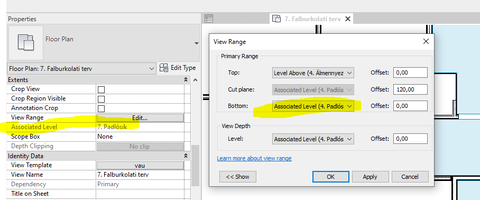

Ilyennel találkoztatok már?
Eredetileg View Template szabályozta a nézeteken a View Range-t. A Top mindig a Level Above, a Bottom az Associated Level stb. Ugyanaz a logika tehát az épület több szintjén is.
Valamit tesztelgetni akartam, úgyhogy kivettem a pipát, ne szabályozza a View Template a View Range szabályait.
Eredmény: a View Range nem vesz tudomást arról, hogy a konkrét nézetnek mi az Associated Levelje... Verzió 21.1.5 -
