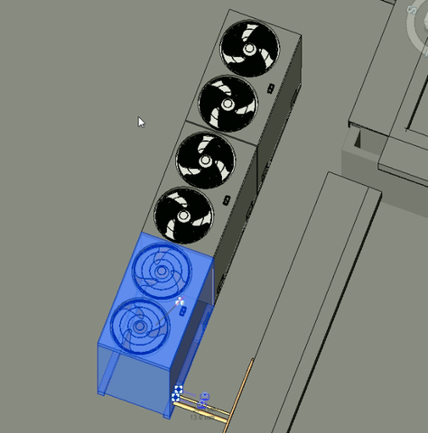

L4mie
általában LOD 350 ben rajzolunk, de azt se fizeti meg senki.
Sőt szerintem alapból a BIM-es melót nem fizetik meg (nem építész körben)
A helyzet, hogy vízcsatona csövezést baromira nem szívesen szerkesztettem volna ki, ezért próbáltunk gyártótól szerválni.
Van hogy használható, persze átalakítás után, (főleg egyszerűsíteni szoktam)
Kedvencem a grundfos kezdeti próbálkozásai voltak letölthető bimből....valami kocka volt vagy krumpli...azóta rengeteget fejlődtek. -
