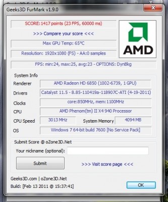

Akkor nem olvastad el rendesen. Pont ezt írja, hogy ilyen a rendes programoknál nem fordulhat elő. A Furmark az képes akár meddig 100%-osan leterhelni a GPU-t, holott a játékokban mindig változik a terhelés. Pl.: egy robbanás mondjuk leterheli 100%-osan a GPU-t, de aztán odébb mész (vagy csak egyszerűen elfordulsz) a játékban ahol már nincs annyi kiszámítandó effekt ott már is lecsökken a GPU kihasználtsága. Nem alul méretezett tápáramkörről van itt szó hanem a feladat elvégzéséhez tökéletes, de mégis olcsóbb alkatrészekről: [link]

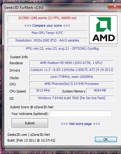

Az valoban ertheto, hogy a felso kartya cf-nel jobban melegszik, de mi futi az alsot?"De azt nekem senki ne mondja hogy bármelyik game jobban befűt a karinak mint a furmark...
Senki sem mondta, de azt irtad: "Ezt spec nem is értem hogy ref hűtővel hogy lehet 85-fokot elérni..
nekem még sose sikerült .. [link]"A link egy furmark-kal terhelt vegeredmenyt mutat, hat en is azzal terheltem, de igazad van, jo 10C fokkal kevesebb jatek kozben. Mondjuk megneznem krizis alatt. Nem vennek ra merget, hogy nem hasonlo eredmenyt kapnank.

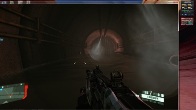

Furmark alatt nekem se volt még 77 sem ... de a Crysis 2 Fullon , ezek szerint más tészta ...
Plusz ez a múlt héten volt, amikor itt 30 fok volt nappal, és panelban lakom, ami szintén nem hűvös ilyenkor
, és 900/1100 - en volt a vga órajele
