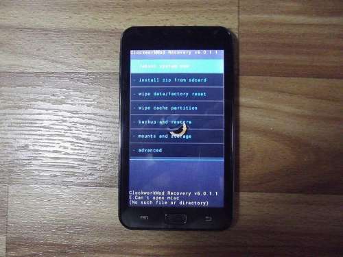

poganytamas
poganytamas #966 üzenetére
Először is BUÉK mindenkinek! Másodszor pedig:
ClockWorkMod Recovery 6.0.2.7Köszönetnyilvánítás
Illik megemlékezni erről a leírásról, e nélkül most nem lennénk itt.Figyelmeztetés, elöljáró szavak
Mindenki saját felelősségre telepítse, használja a recovery-t. Jómagam nem értek a cwm-hez, vagyis nem tudom forrásból megépíteni, kijavítani, válaszolni olyan kérdésekre, hogy ez miért van, az miért nem működik. Köszönöm a megértéstEz az egész egy második generációs készüléken készült, gondolom én megy a másikon is, de nem tenném érte tűzbe a kezem.
Gyakori kérdések
-Miért pont a touch verzió?
-A normálban a kamera gomb lenne az Enter, nekünk nincs kamera gombunk sajnos-Ha touch verzió, akkor miért nem reagál az érintésre?
-Fogalmam sincs-Hová kerülnek a mentések?
-sd kártyára a clockworkmod/backup könyvtárba-Mekkora egy mentés, mit ment, és mennyi ideig tart megcsinálni?
-1 giga körül van, a system (maga a rendszer), sd-ext (link2sd pl), cache, data (a lényeg,a programjaid, beállításaid, stb) és android secure partíciókat menti, 5-10 perc megcsinálni. Figyelem az SD kártyát nem menti!!!-Miért maradt ki a mentésből a boot és a recovery?
-Mert nagyon veszélyes, inkább kivettem. Azt olvastam, hogy ha ezt megformázod a cwm-ből lőttek a telefonnak.-A rendszert is vissza tudom állítani?
-Igen, azt is!-Hogyan tudom irányítani?
-Hangerő gombokkal lépkedsz, bekapcsoló gombbal kiválasztod (aka. enter)-Hogyan tudom előhívni?
-Kikapcsolod a telefont, majd bekapcsoló gomb és hangerő fel együttes nyomásával, ahogy a gyári recovery-t is.-Vissza tudom rakni a gyári recovery-t?
-Igen, lásd lejjebb-Miért lesz fura neve a mentésnek, pl 2012-06-06 00:xx:yy?
-Fogalmam sincs, gondolom abból adódik, hogy automatikuson van az idő beállítás, és recovery-ben ugye nem csatlakozik gsm hálózathoz, ahonnan lekérhetné. Nevezd át ha zavar!-Lett ez tesztelve?
-Igen, csináltam egy mentést, leformáztam mindent (kivéve természetesen az sdcard-ot, hiszen oda készült a mentés), és visszaállítottam. Ez működött pöpecül.-Muszáj rootolnom a telefont?
-Igen, hiszen partíciót írsz felül, nem lehet megúszni!-Mi az amit kérdez amikor a reboot system-re kattintok a recoveryben?
-Nem tudom, én mindig a no-t választom.Letöltés
Gyári recovery
CWM 6.0.2.7Telepítés
A telefonnak mindenképpen rootolva kell lennie!
SD kártya gyökerébe fel kell másolni (nem a 2 gigás belső tárolóba!) a kiválasztott recovery-t
Mobiluncle Tools-ban Recovery update, kiválasztod az img fájlt, megerősíted, hogy telepíteni akarod. A reboot into recovery-re a válasz mégsem! Inkább kapcsold ki a telefont, és bekapcsoló + hangerő fel-re próbáld előhívni a recovery-t.
Figyelem! Lehet hogy a telepítést kétszer kell elvégezni! Ez nem tudom miért van, volt olyan hogy megakadt az aTab logonál. Ekkor akku ki, akku vissza, és meg kell ismételni a telepítést és menni fog! -

poganytamas
poganytamas #965 üzenetére
A rendszer is visszaállítható
Fűűűű de izgultam közben, erre most inni kell
poganytamas
poganytamas #962 üzenetére
Sikeres mentést és visszaállítást hajtottam végre a legutolsó buildemmel (data, cache és sd-ext, rendszerhez nem nyúltam). Holnap megpróbálok egy frisebb verziót is csinálni, aztán csinálok egy nagyobb postot használatról, miegymásról.

poganytamas
poganytamas #955 üzenetére
Ez bizony nem csalás, nem ámítás. Ezt a leírást követtem, vagyis részben, mert felülírtam a recovery.fstab-ot, minek köszönhetően nem látja a partíciókat. De már legalább fut, haladás!!! -
