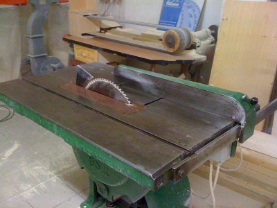

Mi a ráknak felder? Drága fűrészre csak laminált szabáshoz van szükség.
Ott nagyméretű anyagokat szabnak többméteres a kocsi futása (6m!!) miközben tizedeken múlik kitöri-e a laminátumot.
Amit te szabsz ahhoz egy jól csapágyazott fűrész orsó kell egy jó lappal mindegy milyen hajtással,csak bírja , stabil vázzal derékszögű legyen minden.Ezen múlik vergődik-e alap vagy nem Az összes többi hogy ez a földön van avagy 3 m magasan egy létra tetején vagy egy felder feliratú fémdobozra aplikálva csak show része.
Éppúgy lehet egy stabil faasztalon vagy fémasztalon mindegy csak hoszzútávon is erős legyen ne tudjon szétrázódni.
Keresztvágás mehet gérvágóval vagy az asztallapba installált alu sínen futó keresztvágáshoz való tologatható kis kütyüvel
Amúgy eldöntheted a jövőben fogod-e simfolni a szaktudásomat ,ami objektíve nézve megvan mert erősen elgondolkodtam hogy ha senki nem érti , senki nem ismeri el amiket írkálok ,akkor mi a ráknak írkálok én ide nem vagyok grafomán, van jobb dolgom is mint vitatkozni lekezelő , rosszindulatú emberekkel, van belőlük úgyis elég ,akiket nem lehet a gép lecsukásával kiküszöbölni.. -
Márton111
Na megnyugodtam. 3x10A -ról fog kajolni a moci mert 3 fázisú,annyit nem fog levágni, ha minden jól működik.Feltéve ha még nem kelt el
Elfelejtettem az öntöttvas gépről hogy a stellert arrébbtolni beállításhoz két kézzel izomből kellett birkózni mert az is vagy 25kg volt...A roblandon a stabil alustellert félkézzel lökdöstem ,szánkázott tovább
finomállítója,is volt de nem kellett ,olyan könnyen járt kézzel könnyedén arrébb lehetett tenni egy mm-t nagyítós mérőskála stb -
Márton111
Márton111
Ilyen (más öntöttvas ) gépen dolgoztam öt évig (300kg).A kocsija 100kg volt, ráemelni a vasrúdjára derékszakító feladat.A keresztvágáshoz előre-hátra tolásához vagy 10 kg erő kellett...Időnként le kellett venni pallóhasításhoz , útba volt .Nem szeretnék soha többé ilyen gépen dolgozni .Rábeszéltem a főnökömet vegyen egy roblandot. 3m-es alu kocsi tolásához 3kg erő kellett utána rohant tovább magától...Az asztala 25 kg viszonylag könnyen leemelhető és vissza csak rá kellett találni a támasztékra ami igen könnyen rohangászott ide oda
Ilyen gépet elfogadnék,de ha betenném a műhelykémbe még volna előtte utána 75cm a falig
És a lekezelésre pedig nincs okod mert szakmailag én rendben vagyok te pedig lelkes amatőr vagy...vagy mondhatunk fanatikusnak is mint fanatikus tag.
A műhelyemben pedig az egész fórum elférne ha meghívnám őket bulizni igaz, hogy sok hely nem maradna
Nem is az a funkciója hogy népes társaság legyen benne.Minden munkát el tudok benne maximálisan szakszerűen végezni -
Márton111
Ez most nem lesz túl érdekes inkább aszámomra fontos hogy a félreértéseket eloszlassam .
Nem tescogazdaságos a körfűrészem hanem (asztallap nélkül számítva)8cm-t átvágni képes 150.000Ft-os metabo merülőfűrész .Két ok miatt akarom parkolópályára állítani (megtartván) Ha elkopna a forgórész meghajtókereke (ő a legkisebb fogaskerék a gépben) = forgórész csere, és ez egy kézi körfűrésznél előfordulhat a sok strapától akkor kb annyit fizetek mint egy indukciós motoros használt gépért .Akkor jobb ha kiköhögöm azt a 45.000-Ft-ot és van egy bivaly 4kw-os 3 fázisú mocim egy vasállvánnyal fűrészorsóval kapcsolóval és asztalállítással.
És megmarad a nagy kézigép is, amikor indokolt használhatom, mint mobil szabászat pl 4m-es pallók szélezése.
Csak azt nem tudom mekkora biztosíték állja egy ilyennek a bekapcsolását .Lehet a 10A-st lekapcsolja mert gondolom lágyindítás áramkört nem várhatok ennyiért.
Lehet a 4KW-os motor éves szinten túl sok áramot fog pazarolni de ha könnyen fut akkor elvileg nem eszik sokat csak ha terhelik terhelés függvényében mégpedig.
A másik szempont ez a nagy szénkefés motor kb 90decibellel ordít.(különösebb oka nincs rá mert a maró is ekkora és csendesebb, talán a sok fogaskerék zajong benne (a maróban nincs egy se direkt tengelyhajtása van) Csendes surrogásban akrok dolgozni

- Mégtöbb megrendelés, hogy kicserélhessem egy FELDER-re.
- De legalább egy szürkeöntvény asztal.
- Egy precíz steller, ami asztal egyik szélétől a másikig fut, és mindkét végén fixálódik.
- Egy szán csúszkájának a helye.
- Egy pozitív virsliteszt.
Ami nagyon nem tetszik:
- Négy lemezláb alatt négy elb@szott műanyag kupak, ami már meg sincs, mert szegénynek rendre betonon kell horzsolódnia. Nos, ennek a lemeznek a hangja, amikor odacsuszolódik a padlóhoz - hát feláll az összes szőr a hátamon, viszket a pucám hegye, és letörik a frekvenciától a süket fülem.
- A fűrészlap emelő mechanizmus úgy alles zusammen. Működik az, pontosan be tudom lőni, gyorsan be tudom lőni, mégis úgy szar, ahogy van.Nna, majd egyszer megalkotom én magamnak a magamét, vagy veszek egy profit - csak lenne már ebben a kurva országban végre gazdasági kánaán. De nem olyan gyurcsányi dübörgő, hanem amikor Soros Gyurka azt mondja, hogy itt kellene befektetnie minden fillérkéjét.

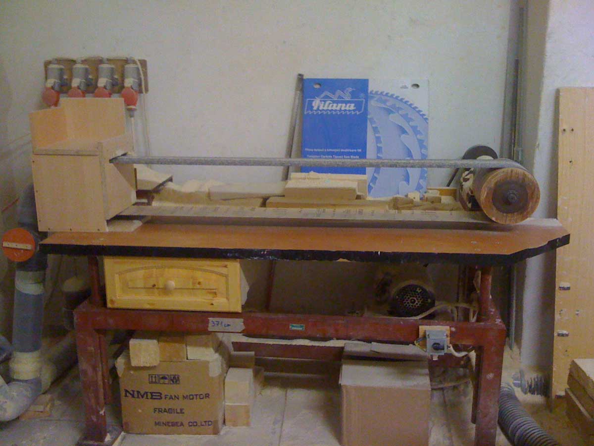

jimy_l
Márton111
#8647
Elővágóra nincs szükségem, steller ezen sem volt, kb 2 óra alatt készítettem rá.
A csiszolót nem én csináltam, csak feljavítottam. Elszívó, másik asztal, csapágycsere.
De nem egy nagy vasziszdasz, ha minden megvan kb egy hétvége, rétegeltből vannak a hengerek, tengőt esztergálnak, hengert esztergálnak csapágy és csapágyház nem vészesen drága, egyedül a szalag feszítő csuszka a kihívás, de azt meg lehet maratni.
Márton111
Frankó .Igazi míves régi darab .150mm-t 10évente 1 x kell vágni .A fahengeres szalagcsiszolót esetleg te készítetted?Ez érdekelne
Most láttam 80.000-ért elektrabeckumot amiben elővágó is van ,csak alkatrészhiányos, meg steller nem volt rajta , de ha ezeket kipótlod van egy elővágós ipari körfűrészed (asztalszélesítővel). -

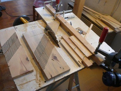

Márton111
Én magam azt teszek amit jónak látok, de mást erre bíztatni felelőtlenség lenne.
Én tudom hogy a fő irány az körfűrész ívéről érintőpálya a kirepülö darabok esetén de aki nem tudja az könnyebben jár pórul .Ezért írom oda ne csinálják utánam , mert esetleg valaki azt hinné így kell ,és póruljár , utána engem hibáztatna joggal.
Ha úgyérzed ez helytelen: jogos, de ki nem művel helytelenséget akár napjába többször?
Azért,a jószándék megvan, törekszem a helyes útra, úgymond monitorozom amit csinálok külső szemszögből, hogyan ítélném meg ami velem épp történik és leadom figylemeztetést magamnak ha valami veszélyeset vagy rosszat teszek pl.:magamnak. -

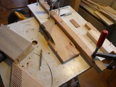

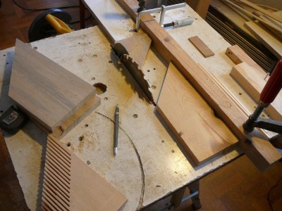

Márton111
Jól .Kettőn .Szerettem volna egy kicsit video illúziót kelteni a fotókkal
Ezt kezdők ne csinálják utánam
illetve saját felelősségükre bármit.
A dolog szépségéhez tartozik hogy a hulladék betétstafnik méretén nem változtattam , a keskeny lécek (van belőlük sok méretben ezeket méretre választottam szóval őket hosszra vágtam csak)Az ütközőnek csak a sarkát ütöttem le egy vésővel hogy elférjen,a lami darab méreten volt, egy lamellót martam közé csak szárazon .
Eltettem legközelebbre a műszert
egy felirattal ,nehogy kidobjam -

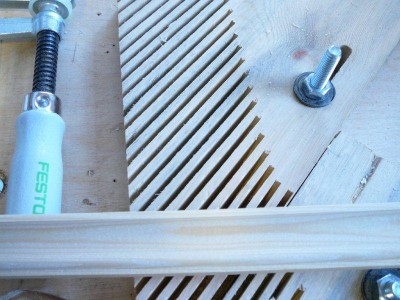

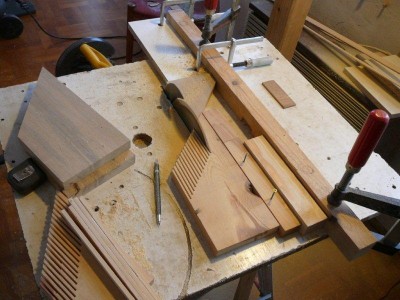

Márton111
Csináltam egy garnitúra fafésűt a másik maróasztalra
ezúttal vezető mellett,hulladékfa közbetét lécekkel ,és a fésű vágásakor leesett darabból csinált ütközővel .
Vigyázat a tolt darab és a vonalzó között kell a betétfa legyen nehogy elcsússzon! Körfűrész szabási gyakorlottság kell egy ilyen mókához nehogy kézlevágás legyen a vége.
