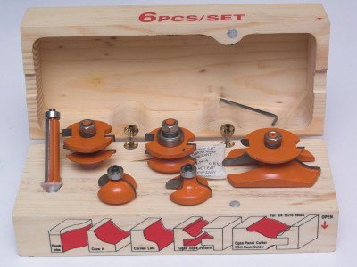

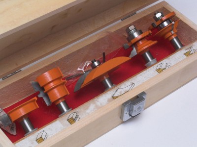

Az alsó képen lévő hat részes készletet vettem meg. A kontraprofil marókat próbálgattam, meg a másik két profil marót. A plattolót nem mertem még, azt majd csak akkor ha kész lesz az asztal.

na, akkor nem csak én ugrottam bele ebbe a vásárba. További teszteket meg ne várj, a teszt csak pótcselekvés a használat helyett
Te mondd el inkább, hogy melyik készletet vetted meg és konkrétan melyik marót használtad?
Igaz, hogy nekem van ilyen-olyan maróm, de sosem dolgoztam úgy velük, hogy gyors egymásutánban, a különbségre figyelve, és az esetleges eltérések nem voltak akkorák, hogy érzékeltem volna őket egyértelműen. De én legfeljebb az unimaxos maróimról tudok véleményt mondani a CMT/Dimar ellenében, azok meg nálam jól szerepeltek.
Ezek az újak egy fokkal kétségesebbek, de ha Te már használod őket és nincs különösebb bajod velük, akkor rendben van a dolog.bbchris,
talán elkerülte a figyelmed, linkeltem azt a kínai gyárat, ahol készülnek ezek a marók, szóval a CMT-hez nincs közük, csak a színük azonos, de az nagyon
Egyébként ezeken a kínaikon elég vacakul tapad a festék, talán nem zsírtalanították rendesen, a széleken itt-ott körömmel le lehet kapargatni...
"ha nem üt akkor semmi gond nincs vele és nem is lesz ."
Egyetértünk, azzal a kiegészítéssel, hogy az ütésnek is különféle mértéke lehet. Nyilván a tizedesjel utáni nullák számától függ, vagyis a mérés pontosságától, hogy mit nevezünk ütésnek.
a gyakorlatban meg amit hallunk és érzékelünk. Ez a kínai biztos, hogy üt valamelyest, mert mértem 1-2tizedes eltérést, de ha jól emlékszem a múltkori alkalommal a CMT-nél is találtam kicsi eltérést, de talán kisebbet. Minden esetre én is úgy gondolom, ezek a CNC-n készülő alkatrészek olyan nagyon durva eltéréseket talán nem produkálnak. Az anyaghasználatban már sokkal nagyobb "aknák" lehetnek, de Kína akármilyen komenista ország is, azon már ők is túl vannak, hogy csak az ötéves terv számítson, az ne, hogy a dolog használható-e egyáltalán. Tegnap este azon gondolkodtam, hogy egy ilyen kínai üzemben, ahol ekkora választékot gyártanak, vajon ki is a célközönség, és arra jutottam, hogy nem csupán barkácsolgatóknak dolgoznak, hanem úgy általában a világ azon a felén dolgozó kisiparosoknak, akik nem tudják megfizetni a CMT/Dimar/Freud/stb. amúgy kissé irreális árait. Szóval ezekkel a szerszámokkal kell tudni dolgozni, ha nem is tökéletes módon és kényelemmel, különben eladhatatlan lesz. Oké, én beugrottam, vettem egyet, ha pórul járok többet feléjük se nézek. és ha ezt még le is írom a neten, akkor talán azok sem vesznek, akik egyébként szándékoznának. Szóval az az idő részben már elmúlt, amire még én is emlékszem, hogy mindegy mi készül, csak papíron legyen meg, a többinek nincs következménye. De, hogy rögtön árnyaljam/cáfoljam magamat a múltkor vettem az OBIban olyan menetmetsző készletet, amit jobb lett volna ha csokipapírba csomagolnak és elszopogatom inkább... nem tudom, valaki is komolyan gondolta azt, hogy azzal menetet lehet fúrni zamaknál keményebb anyagba? - leszámítva engem, amikor megvettem

"Két napja marok velük egyfolytában és nem zsibbad a karom"
Akkor ne kérjél Te senkitől véleményt. A késeid prímák! Örülj neki, mint majom a farkának!
(A rossz késtől nem a karod zsibbad egyébként, hanem az ujjaidnak a vége. Nem két nap, hanem két óra után. A karod attól zsibbadna, ha a falhoz túl közel állva reiszolnál.) -

A képlet egyszerű, aki annyit mar, hogy van ideje elzsibbadnia a kezének, az rá se nézzen barkácskészletre. Aki viszont csak magának fúr-farag, az nézhet.
No, lementem a műhelybe és megforgatgattam egyik-másik marót lupé alatt az asztalba épített gépben. Az egészen hosszú másolómarót meg nagy fordulaton is. Az ugyanolyan (etalonnak számító) Dimar maróhoz képest egy kicsit életlenebbnek látom a forgó csapágy képét, de csak hajszálnyival. Inkább csak a csapágyat rögzítő csavar fején látszik, hogy nem tengelyes teljesen. Ennél határozottan nagyobb "imbolygást" tapasztaltam a dimar marónál, amikor a Kinzo felsőmaróban forgattam meg anno. Szóval a jó gép alapvető fontosságú. A plattolónál már arányosan nagyobb eltérést tapasztaltam a két kés elhelyezkedésében, csak tippelni tudok, de ott kb. 0,1-0,2mm eltérés mutatkozik. Ezt már valószínűleg megérzi az ember keze, de erről csak akkor, ha ténylegesen is martam vele.
A kések élezésében tapintható eltérést nem tapasztaltam.
A kontraprofilos marókkal nem foglalkoztam, de ott egészen biztos, hogy játszani kell az alátétekkel, mert elsőre nagyon nem tűntek egymáshoz illeszkedőnek a darabok. Az egyiknél még az anya sem volt meghúzva rendesen.
Az íves profilokat szépnek láttam, nincs bennük törés.
Egyébként innen származik a cucc, érdemes megnézni a kínálatot.
De félre ne értsetek, senkit sem akarok rábeszélni!
Én tökre el tudom képzelni, hogy azok a gyártósorok, amiken dolgoznak, valaha CMT vagy Dimar gyártósorok voltak, aztán ahogyan kopik a gép, lesz egyre pontatlanabb, úgy csúszik át kínai kézbe... aztán ez vagy így van, vagy nem

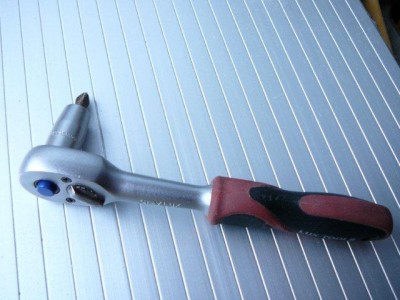

Viszont amit én használok az ezViszont vannak egyéb ilyen sarok bitek.
1
2
Na ezek mind rövidebbek a Festool sarok tokmányánál. Igaz hogy nem annyira merevek mint egy egybeöntött fixen rögzített tokmány, de csak párezer forintba kerül nem 30-50.000,-be.
...és hát őszintén hányszor használja az ember egy évben? Én nem sokszor mert ritka hogy olyan helyzet alakuljon ki de ha szükség van rá akkor az tény hogy felbecsülhetetlen az értéke. -
