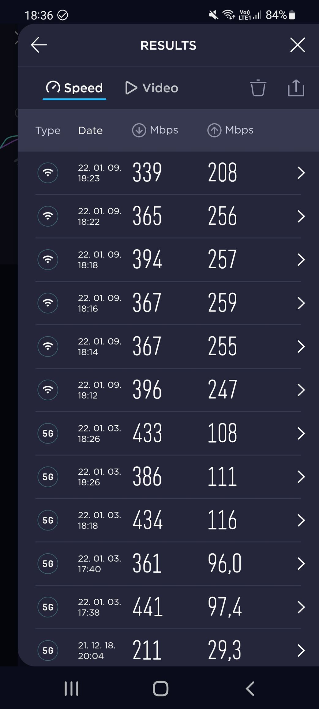

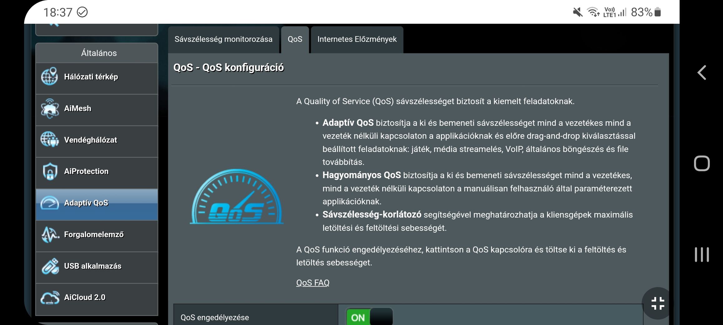

petir
Intruder2k5 #13413 üzenetére
Áháá közbe linken váltottam egy nyelvet...
Adaptive amolyan "okos" QoS lesz és egyszerűbben konfigurálható , míg a Traditional avagy hagyományos QoS inkább rám bízza a beállítások java részét...jól értem?
Digi 1000-es net persze leírva szép nagyon de tudjuk , hogy ez a valóságban nem annyi - nyomtam pár testet speedtesten..
Gyakorlatilag pont a határon vagyok..szóval ha most 300 helyett 250-el fog jönni pont nem fog érdekelni... de amúgy ugye Nekem nem is a lefelé jövő sebesség a fontos a kifelé menő adatot kellene priorizálni!
A padavanon látom, hogy ilyen sebességgel gyakorlatilag meg se moccan a router terhelése gondolom ha QoS-t használom akkor meg fogja dolgoztatni rendesen. Kell számítani komolyabb lassulásra vagy meg fog birkózni a router vele .
Ha esetleg van más ötletek a probléma megoldására szivesen fogadom azt is...

sinick
Intruder2k5 #11451 üzenetére
Ijj, de ...
Bekapcsoltam a Game Boost-ot (az meg a QoS-t), mert van kb. 10 (max 20) vezetéknélküli és 2 (max 5 ) vezetékes eszköz rajta. Prioritást adtam 4 vezetéknélküli és 1 vezetékes eszköznek. Pont a World of Tanks Blitz miatt, mert telefonon néha, de zavaróan csomagvesztés volt.
Ha kikapcsolom a Game Boostot (az meg a QoS-t), akkor minden oké, a sebesség 950 Mbps körül van. De inkább visszakapcsoltam.
Esetleg tudsz ajánlat adni finomhangolásra. Ld. képernyőképek! Én csak annyit csináltam, hogy Game Boost be és hozzáadogattam pár eszközt. [kép] [kép] [kép]
Köszi, sinick
(Szerk: Javítok, 6 eszköz lett hozzáadva!)
