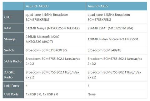

válasz Imi1981 #11737 üzenetére
Ha AX-re cserélnéd akkor Asus fronton AX58U-tól felfelé, mert azok már valódi AX routerek. AX56U jobb az AX55-höz képest, de egyik sem teljes értékű AX-es router.

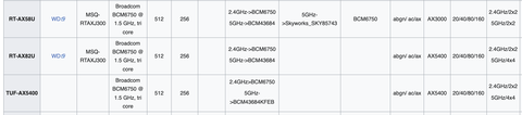

blakey
válasz Imi1981 #12113 üzenetére
Mire gondolsz amikor az erősségről érdeklődsz? Mert gyakorlatilag egyformák, itt a három "muskétás":
A különbség, annyi, hogy AX58U esetében az 5GHz 4X2, tehát csak felöltésben "gyengébb", valamint AX58U-ra van Merlin FW, nálam ez szempont. Pedig tettem egy nagy kört AX92U, AX82U-val és hiányzott az, ami a Merlinben van.*** "Ne kérdezz többet, mint amennyi a hasznodra válik." - Dante *** "Csak akkor tehetsz meg mindent, ha már semmid sincs." - Harcosok klubja ***
