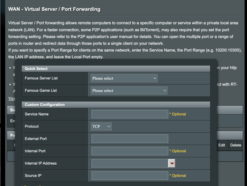

WAN/Port forward alatt kell engedélyezned.
A képen rosszul értelmezed a dolgokat, egyrész port tartományt kéne megadni, másrészt helyi IP-t, ami nem ilyen formátumú, illetve tűzfal-szabályra vonatkozik.
Ez kell neked: -

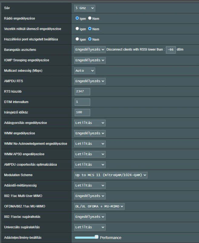

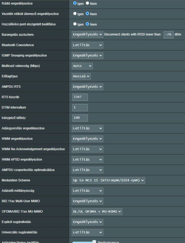

Peter Kiss
enginev3.0 #24433 üzenetére
Ezekkel is zongoráztam már, kikapcsolva, bekapcsolva, bekapcsolva, de nem minden, bekapcsolva, de magas korlátokat beállítva, de ugyanúgy viselkedik.
@Multibit: speedtesttel mért forgalom, app. És még egyszer: belső hálózatos forgalom rendben van, 1.7 GB/S jön át WiFi-n.
Peter Kiss
enginev3.0 #24430 üzenetére
Még egyszer.
Internetes forgalom WiFi-n olyan, mintha egy falba ütközne, limitált a sebesség ~430 Mbit/s környékén, néha kicsit feljebb ugrik. Igen, dróttal minden okés.
Maga a WiFi tempója megvan, belső hálón 1.7 Gb/s-et mértem.

Interneted PPPoE alapú? Gyanítom igen, így még ott sincs difi (ugye nálam a WiFi hasít, csak a netes forgalom nem).

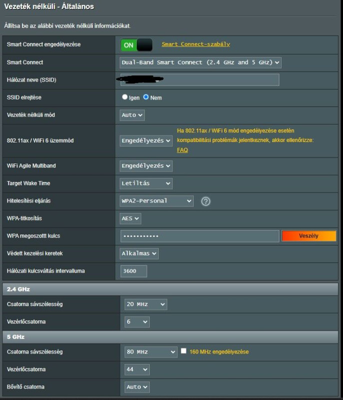

enginev3.0
enginev3.0 #24425 üzenetére
Ezek a beállítások, hogy ezek mennyire jók, mennyire nem, azt nem tudom
Én a Smart connectet sosem kapcsoltam ki, és van ezerféle wifis eszközöm, egyiknek se volt még vele gondjaAimesht használok összesen 4 asus routerrel, mind kábellel összekötve
GTAX6000
AX 55
AX57
AC57 v3Kertes házban vagyok, összesen talán 2-3 másik wifi van a közelemben
Telekom optika, 1.1.1.1 és 8.8.8.8 DNS-sel
ipv4 és ipv6, utóbbinál Google dns

A sávszélességet érdemes úgy nézni, hogy minél nagyobb, szélesebb, annál nagyobb az esélye annak, hogy valamivel interferenciába fog lépni. Ha pl. panelban lakik valaki, ahol sok más hálózat van, illetve olyan helyen, ahol nem csak WiFi szórodik, egy keskenyebb sávszélességgel csökkenthető annak az esélye, hogy interferencia alakul ki.
2.4 GHz-en, ha megvan az 1-6-11 csatornás kiosztás, akkor azt nézve, ha itt lenne lehetőség hatalmas sávszélességre, akkor nem lehetne kisakkozni úgy a kiosztást, hogy ne kerüljenek fedésbe, hiszen mindig lenne valahol keresztezés.Hogy mire érdemes állítani, azt mindenki kisakkozza magának. Nálam 2.4-en 20 MHz van megadva, mert néha összeakadt dolgokkal, így stabilabb, 5 GHz-en pedig engedélyezve van 160 MHz is, de eddig még nem jött ki valódi előnye a 80 MHz-hez képest, nincs is nagy forgalom WiFi-n.
Memóriakérdés egyszerű, mert abban az esetben, ha egyik fülön be, másikon ki az adat, akkor rettenet kevés memória is elég egy router-nek. Amint használva van bármilyen forgalmat monitorozó dolog vagy extra szolgáltatás, már nyilván több kell. Épp akartam én is írni, hogy 256 MB memóriával rendelkező routerem röhögve kiszolgálja a gigás netet, nagyobb LAN forgalom mellett is.
enginev3.0 #23530 üzenetére
Én azt tapasztaltam, hogy a 36-64 csatornákat használva rosszabb a lefedettség, mint a 100-112-es csatornákat használva (a 116-128-at pedig ugyebár nem engedi használni).
Tehát szerintem inkább a csatornák határozzák meg, hogy jobb vagy rosszabb-e a lefedettség. A sebesség különbség pedig csak annak tudható be, hogy míg a 36-64 csatornákon használható a 160MHz, addig a 100-128-on nem, mert a 116-128 nem használható.

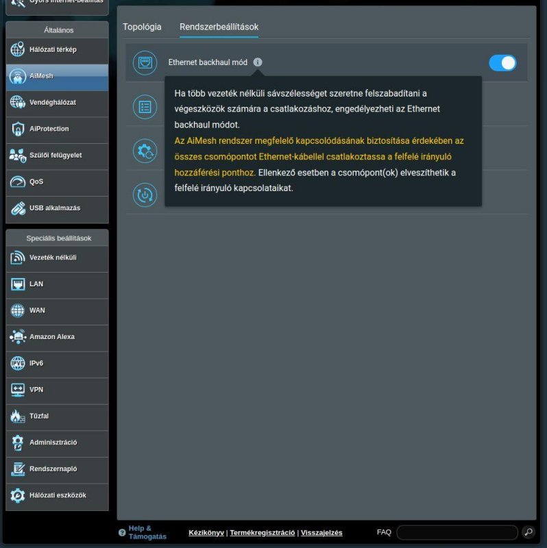

enginev3.0
enginev3.0 #22202 üzenetére
Na most kipróbáltam repeater módban is, úgy sem bírja
Akkor valszeg hardver hibás lesz -
enginev3.0
enginev3.0 #22192 üzenetére
Megint leszakad az ac57u
De rájöttem hogyha csak van, és rajta vannak az eszközök nincs gond, ha pl elindítok egy speedtestet azonnal meghal
Mindegy neki hogy wifin vagy lanon van mesh node-ként -
enginev3.0
enginev3.0 #22191 üzenetére
Kézzel kiválasztottam hogy az ethernet legyen az alap backhaul és azóta jó
Remélem marad így, egyelőre minden tökéletesen megy
