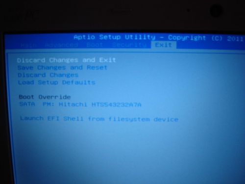

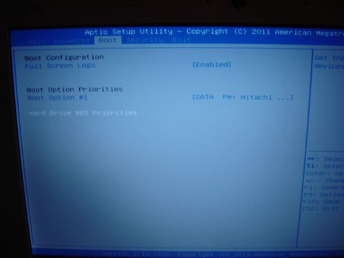

diobioesz1
alfa20
#24206
Köszönöm a tanácsokat!
Elnézést hogy csúsztam a válasszal,de egy olyan operációs rendszert kerestem ami beindul a gépbe és egy másik gépen telepítettem,majd ráküldtem egy windows 7-et.
Hirtelen nem volt jobb ötletem,de hidd el ez a gép két komoly szervizet és engem sem engedett be,ezért fordultam hozzátok és szerencsém volt,mert másnak is van ilyen gépe-igaz az övé működik-,és hasznos válaszokat kaptam.Tisztelettel és üdvözlettel!
NTonee
diobioesz1
#24205
az Exit menüben nem kell menteni, az egy egyszeri felülbírálása a boot sorrendnek. Csak kiválasztod, hogy miről akarsz bootolni, enter és indul. Ott meg kellene jelennie az usb-s eszközöknek is mindig, hacsak nincs valami hiba a rádugott eszközzel.
alfa20 kolléga dobott egy jó ötletet az Esc gombbal, ezt eddig én sem tudtam (pedig pár éve megvan már a gép
). Pendrive usb-be, Asus logónál szorgalmasan nyomkodd az Esc gombot, bejön a boot választó. Ha ott sem látszik a pendrive-od, akkor nem tudom, hogy mi van. Én bedugom a gép jobb oldali usb csatlakozójába és rögtön biosba belépve is látja, Esc-es boot menüben is látja.alfa20: hát neki nem lesz win10 rajta, mert nem alkalmas rá a gép. Legalábbis a windows update progija szerint. Nem támogatott sem a vga, sem az 1024x600-as borzalom kijelző. Win7 (ahhoz nem kell uefi), nagyon max win8.1, de már ott sem működik rendesen, nincs rendes driver ahhoz sem.
alfa20
diobioesz1
#24205
nekem (N55SF) a BIOS-ban nem szokott megjelenni az USB, de ha ESC-el előhívóm a BOOT menüt, akkor ott mindig megjelenik általában kétszer egy EFI és egy normál, ha UEFI-ben akarom telepíteni, akkor az előbbit, ha nem akkor utóbbit választom. nekem mondjuk UEFI-ben nem volt hang W10-en.
de UEFI-hez át is kell konvertálnod GPD-re a meghajtód.
NTonee
diobioesz1
#24202
nem látja a bedugott pendrive-ot a bios. Próbáld a másik usb csatlakozóban, vagy próbáld meg egy másik pendrive-al.

Nincs az alaplapra forrasztva semmi. Egy db memória slot van és abban van a kipattintható, kivehető 4gb RAM.
Jó volt megnézni mi is van benne. Akkor jöttünk rá, hogy van benne M.2 foglalat.
A jobb oldalt pedig elvált a műanyag keret a kijelzőtöl.
A segítség sürgős lenne , holnapra kellene.Segítségeteket előre is nagyon szépen köszönöm.Ergo lehet hogy a 2010 aoutlookkal jobban menne?
