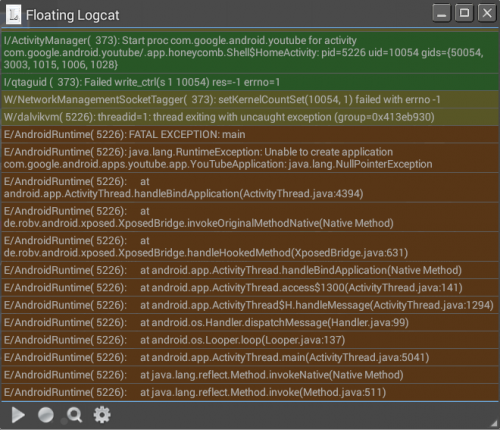

Na a másik telefonon ez a rendszer van, lőttem egy képet. Elvileg 57-kor nyomtam meg a lejátszás gombot, hogy ne kelljen annyit keresnem
Az itt látható piros lenne a hiba?

Nem tudom, hogy mi a plusz a pro -ban. Próbáld meg floatingban futtatni a logot, hogy a Youtube hibára jön -e az error, vagy legalább warning (sárga)! Ráböksz jobb felül az app ikonjára. Jobbról bejön egy fül, azon tudod kiválasztani a floating módot. A floating ablakot a fejlécre hosszan nyomással tudod áthelyezni, ha valamihez útban lenne, az ablak jobb alsó sarkánál levő nyilacskával pedig átméretezheted.

Somatom: Sima Logcat Xtreme is jó? Mert azzal már csináltam log-ot, talán linkeltem is feljebb a részt amikor belépek a youtubba, de lehet hogy az másik log volt. Az biztos hogy ezt is próbáltam. Persze nem sokat láttam a hibából. Tulajdonképpen a youtuba app működik, majdnemhogy el is kezdi a videót, látszanak a kezelők, és akkor irja hogy hiba, próbáljam meg újra. De az app nem omlok össze, akárhányszor megpróbálhatom elindítani a videót.
#79335424
Nézőpont kérdése. Az Xposed kell pl. a RootCloak -hoz, ami meg a TVGO -hoz. Nekem nincs más TV elérhetőségem és nincs is másra igényem. A Youtube -ért viszont egyáltalán nem kár, símán helyettesíthető. Ezért nem is foglalkozom a problémával. Szóval az én szemszögemből a megállapítás úgy hangzik, hogy a Youtube -bal csak a baj van.
Update:
Most jut eszembe, hogy lehet, hogy csak az a baja, hogy egy Xposed modulban megtiltottam, hogy a YT boot -tal tudjon indulni. De még annyira sem érdekel a YT nyomora, hogy utánanézzek. Ott a TubeMate, vagy az XBMC (Kodi). -

Sztem akkor is a log lenne a legbeszédesebb. Én a Logcat Extreme pro -t használom. Lehet floatingban (átméretezhető ablak, ami mindíg a többi fölött látható) futtatni a logot. Elindítod a Youtube -ot és amikor összeomlik, akkor a log tele lesz piros error sorokkal. Pause -zal megállítod és elolvasod az errorokat, valamint az első error előtti pár sort, mert azok között lesz a hiba kiváltója. Ha romot készítesz, akkor egyébként is hasznos ismerni, hogy mi, micsoda a logban, mert a legjobb hibafelderítő eszköz. A neten minden infót megtalálsz hozzá.

Szerencsére (?) egyszer csak az egyik romon amit módosítottam és feltelepítettem, végre működött a youtube app. Volt öröm és bódottá.
Egy a baj. Ha ugyanazt a zip-et másik telefonra, vagy újból felrakom már nem jó. Szerencsére csináltam a működő rendszerről egy twrp mentést, ha azt teszem vissza akkor azzal megint jó. Egy factory reset után viszont már nem.
Azaz egyszer elindult, azóta sem.
Na ez mi lehet? Erre hogyan jöjjek rá? Ez azt jelenti hogy működhet a rom, nincs végleg elveszve, csak nem találom az okot. Azóta minden létező formában telepítettem a youtube appot stb de akkor sem megy.
A log majd meglesz amint lesz időm arra is -
