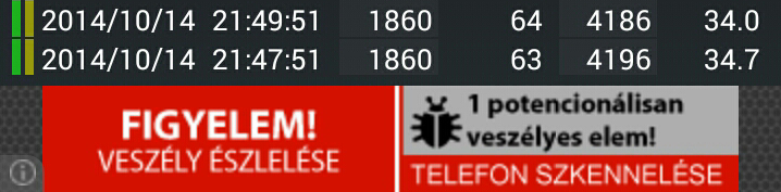

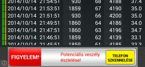

Álljunk meg egy pillanatra: ugyebár az említett alkalmazások ingyenesen letölthetők a Playról, és az ingyenességük abban rejlik, hogy reklámokat jelenítenek meg az appon belül. Ez benne van a leírásukban.
Ezeket a reklámokat látod általában alul, mint a képen is. A fizetős változatokban nem fogsz ilyeneket látni
Ezek gyakorlatilag bérbeadott hirdetőfelületek, az üzemeltető nem vállal felelősséget a hirdetések tartalmát illetően. X összegért a te hirdetésed is megjelenhet itt és nyilván te is szeretnéd felhívni a figyelmet valamivel.
Egyébként figyelmedbe ajánlanám a hirdetések melletti kis körben lévő i betüt, amit megérintve pont ezekről fogsz infót kapni. (Azt hiszem, mert momentán egyetlen hirdetést megjelenítő alkalmazásom sincs)
Ez pontosan ugyanolyan, mint az asztali gépeken a böngészőben megjelenő "Gratulálunk, te lenni pont 100000. látogató ez oldalon, nyerni iphone-t vagy 1000000 pénzt" hirdetések.
Be lehet neki dőlni, de nem muszáj.Tehát reklámok, semmi több.
#79335424
#71562240
beleszólok
#12995
No igen, a két példa közül az alsó a szemét, megtévesztő szándékú marketingmódszer, a felső pedig már eléggé határeset az egyértelműen hazug megtévesztéshez, és azt mondod, van, amelyik egyértelműen ki is mondja, hogy ő aztán talált veszélyes elemet. Hogy rohadna meg az ilyen.
Ha nem kifejezett vírus, akkor ezek ugyebár olyasféleképpen kerülnek bele a szoftverbe, mint böngészés közben a Google AdWords hirdetések, csak ahogy mondod, nem látszik az URL címük. Tehát rányomva a bannerre a Play megfelelő oldalára kell közvetítődjél, ahol látszik, hogy melyik nyomoronc szoftver hirdeti magát ilymódon. A hirdetésről screenshotot készítve is érdemes lehet elküldeni a Google-nek, ha meg rá mersz nyomni, és bejön az adott szoftver Play oldala, akkor már kifejezetten könnyű jelenteni a Playnek a problémát (remélhetőleg nem kell ehhez is Google+ tagság, mint az appok véleményezéséhez).Feltehetőleg nem vírus vagy kémprogram ette be magát az akkuellenőrző appba, legalábbis ha az appot Playról telepítetted, mert a Playen keresztül ez igen ritkán történt meg korábban is, akkor is korrigálták, és azóta szigorodott a rendszer. Másrészt a vírusirtód is észrevette volna, ami remélhetőleg van a készülékeden. Tehát a fenti feltételek fennállása esetén szinte nemleges az esélye, hogy vírus, ez esetben rányomva ugyebár annyi történik, hogy a Play megfelelő oldalára jutsz, és ott látod, hogy melyik szemétláda app ez.
Ha meg mégis vírus lenne, akkor valószínűleg azzal már nem vesztesz semmit, ha rányomsz és figyelsz, hogy mi történik, bár persze lehet, hogy éppen a rányomással települ valami újabb fokozata a vírusnak..., hehe. De erre alig van esély. -

Az a baj, hogy nem látszik. Megnyitom az akku ellenőrző programot, ott virít az alján. Megnyitom a ... programot, detto. Tehát nem böngészőben, hanem alkalmazásban jelenik meg ez a szemét.
Semmiféle utalás nincs rá, hogy honnan, kitől jön, hová vezetne, ha rákattintanék.
Kipróbálni meg értelemszerűen nem akarom, a neten meg semmi infó róluk.Ha egyszer összejön, bedobok egy screenshotot róla.

A megnyitási szándékra vonatkozó kérdésed - illetve az egész eredeti kérdésed - nem logikus. Kifejtem, hogy miért, de eléggé az angyalok szárnyáról beszélgetünk, ugyanis maga a helyzetről alkotott feltevésed értelmezhetetlen, hiszen miféle okod lehetne megnyitni egy ilyen hirdetést, hogy lehetne egyáltalán valós tartalmú egy ilyen hirdetés?
Egyébként miért nem konkretizálod a kérdésedet? Bizonyára látszik azon a hirdetési banneren, hogy melyik cég melyik szoftverére utal?! Vagy még azt se mutatja? (Bár persze egyébként felesleges konkretizálni, hiszen mindegy, hogy konkrétan melyik szoftverről van szó, a ráirányuló kérdésed költői, a felvetés eleve illogikus.)
Sajnos az androidos vírusirtó, rendszertakarító szoftverek egy része ma ilyen pimasz, mókusvakító marketinget használ, miszerint úgy szövegezi és látja el mindenféle pirosan villogó rémisztő grafikákkal a reklámot, hogy az egyszeri, figyelmetlen felhasználó azt hihesse, hogy baj van az ő saját készülékén. A módszer nyilvánvalóan hazug, hiszen ami hirdetésben közli magát, az értelemszerűen nem a te konkrét telefonodra reagál, hiszen arra nem is reagálhat, hiszen azt nem is látja. (Ha az adott szoftver fent lenne a telefonodon és tényleg találna valami bajt, akkor azt értelemszerűen nem hirdetésben közölné.) Az általános hirdetési módszer is felháborító és konzumidióta, de ha ezek között te tényleg olyat is láttál, amelyik tényleg úgy szövegezi meg a hirdetést, hogy (múltidőben) talált valamit, az meg aztán végképp abszurd, az már konkrét bűncselekmény, ezért én még továbbra is tamáskodom, fenntartom a lehetőséget, hogy esetleg rosszul figyelted meg, és hasonlóan a többi ilyenhez, az a hirdetés is csak úgy tesz, mintha arról szólna, hogy talált valamit. Ügyesen vannak ezek megfogalmazva, meggrafikázva, nem lehet hogy csak figyelmetlenül nézted? Egyszerűen nem állíthatja a hirdetés, hogy talált valamit a telefonodon, hiszen egy telepítetlen szoftver eleve nem férhet hozzá a készülékedhez, ilyen hirdetést a Google Play nem is engedne, tehát ha a tárgyalt módszerű hirdetések közül az egyik tényleg azt állítja, hogy talált a gépeden valamit, akkor már az állítás önmagában bűncselekmény lenne, ilyen állítás nem létezhet, hiszen az adott szoftver nem láthatja a telefonodat, az ilyennel egy dolgod lehetne, intézkedsz, hogy a hazug hirdetést a Google azonnal szedesse le, mindenféle fogyasztói hivatal büntesse meg a céget, a Strassbourgi Emberi Jogok bírósága pedig vetesse tömlöcbe a vezetőit globális rémhírterjesztésért. Miért nyitnád meg az ilyet? A megnyitással azt érnéd el, hogy eggyel sikeresebb lett a marketing módszer. Mindenesetre már önmagában a tárgyalt hirdetési módszer miatt is elvből ignorálni kell az ilyesmit, nehogy azt tapasztalhassák, hogy az elharapózott manipulatív hirdetési módszereik széles körben beválnak - hát még ignorálni kell az olyat, amely azt állítaná, hogy (múltidőben) talált valamit a gépeden.
A másik lehetőség, hogy ez nem hirdetés, hanem valóban egy vírus, azt meg főleg nem megnyitnod kellene, hanem eltakarítanod. Nyilván van vírusvédelem a telefoonodon, annak a feladata felfedezni a kártevőket a készülékeden, nem a hirdetéseknek.A Google Play-en, és az onnan letöltött szoftverekben elvileg nincsenek vírusokat terjesztő "fake" víruskeresők, de a szélsőmanipulatív martketing módszerek sajnos beszüremkedtek - akár ez is tekinthető vírusnak, hiszen eléggé elmosódott az a széles mezsgye, amin belül elég véleményes, hogy vírusnak tekintünk-e valamit vagy sem. Ahogy a sportban dopping az, ami tiltólistán van, a komputerizációban vírus az, ami tiltólistán van. A tárgyalt hirdetési módszert tiltólistára kell(ene) helyezni a Google Play-en (is).

Talán ide illik a kérdés. Sok alkalmazás dob fel hirdetéseket. Ezen hirdetések egyike olyasmivel ijesztgeti a gyanútlan usert, hogy "veszélyes elemet talált" a mobilon.
A stílus alapján arra tippelnék, hogy akkor kerülne veszélyes elem a mobikra, ha rákattintanék.
Ismeri közületek valaki? Tényleg csalásról van szó vagy csak gusztustalan ijesztgetés? -
