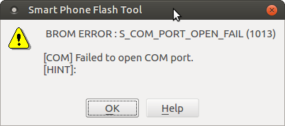

Oks, és ha találok rá valót, azt hogy teszem fel rá, ha a flashtool nem hajlandó a mostanival kommunikálni?
Egyébként azóta fordítottam egy még újabb libusb-dev verziót, mert a debian repóiban lévő legújabb is ezer éves, és ezzel egy újabb jelenség jön: piros csík felmegy, és azonnal, várakozás nélkül kiírja ezt:
COM port is open. Trying to sync with the target...
Failed to Connect DA: S_BROM_CMD_JUMP_DA_FAIL
Disconnect!
BROM Exception! ( BROM ERROR : S_BROM_CMD_JUMP_DA_FAIL (2035)
[HINT]:
)((ConnectDA,../../../qt_flash_tool/Conn/Connection.cpp,127)) -
Keeperv85
#4046
Próbáltam a Homtom által facebook-on linkelt google drive linkről letöltött rom-ban lévő preloadert is, azzal sem megy.
mod: Linuxon még a piros csík sem jelenik meg.
Próbáltam COM port módban és USB módban is. A fenti hibaüzenet USB módban jelent meg.
Közben ez kerül a konzolba:
Connecting to BROM...
Scanning USB port...
Search usb, timeout set as 3600000 ms
add@/devices/pci0000:00/0000:00:13.0/usb5/5-3
add@/devices/pci0000:00/0000:00:13.0/usb5/5-3/5-3:1.0
add@/devices/pci0000:00/0000:00:13.0/usb5/5-3/5-3:1.0/tty/ttyACM0
vid is 0e8d
device vid = 0e8d
pid is 0003
device pid = 0003
com portName is: /dev/ttyACM0
Total wait time = -1472413013.000000
USB port is obtained. path name(/dev/ttyACM0), port name(/dev/ttyACM0)
USB port detected: /dev/ttyACM0
Connect BROM failed: S_COM_PORT_OPEN_FAIL
Disconnect!
BROM Exception! ( BROM ERROR : S_COM_PORT_OPEN_FAIL (1013)
[COM] Failed to open COM port.
[HINT]:
)((ConnectBROM,../../../qt_flash_tool/Conn/Connection.cpp,85)) -

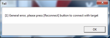

Szeretném érintetlen szoftal használni a telót imei elvesztés nélkül!Próbáltam ezzel a leírással amit írtál, de sajna ezt írja ki a teló csatlakozás után!
"Communication through either RS232 or IPC error, please press [Reconnect]button to connect with target"Lenovo A536 dupla SIM
Előre is köszi a segítséget!

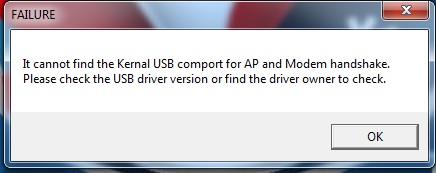

a maui metába nyomni kellett a hangerő fel gombot. ezer hála
Ilyenkir mit lehet még tenni?
Portot nem látok,vagyis ennyi amit ír rá...
