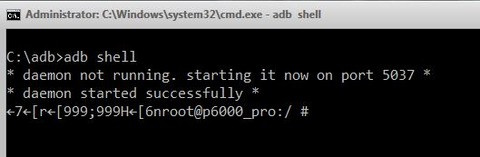

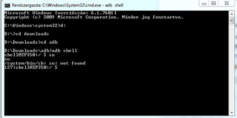

Ezt a default.prop fájlt elérem egy root-jogokkal rendelkező Solid Explorerrel?
Egy default.prop fájlt találtam (root/firmware), de abban semmi olyan nincs, amit a script ellenőriz.Másik kérdés:
Hogy kell azt az ellenőrzést kiszerkeszteni? Illetve elég csak szerkeszteni, majd a ZIP-fájlba visszatenni a szerkesztett fájlt? (Természetesen megtartva a mappaszerkezetet.) -

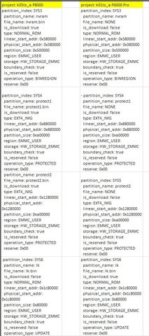

Keeperv85 #4557 üzenetére
Ez egyébként érdekes, mert a preloader fájl teljes neve és mérete ugyanaz a két ROM-ban (valószínűleg az átmatricázás miatt)
Preloaderen kívül van ami még tiltott esetleg? OTA-n adná a Gionee-féle Marshmallow-t, de írja is, hogy csak a 2 és 3 GB RAM-os változatokhoz, szóval nem is töltöm. -

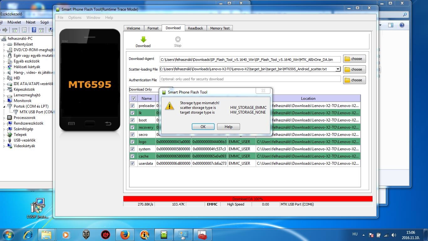

értem ezek meg voltak de amúgy bármilyen flasht indtok ugyan ez a hiba a format opció sem működik
nem lenne gond ha az imei el vész mert azt még vissza tudom írni de ez így most sehogy nem megy
volt már régebben ilyen probléma másik telefonnal de azt gond nélkül meg tudtam csinálni -

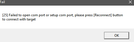

hát, próbálkozom mindenféle gombkombinációval, de eddig semmi...csak tudnám, h amikor sikerült 1X!!! behozni anno, akkor hogy sikerült...ezzel már szenvedek, mint a ló...
amúgy rajtam segítene az IMEI visszaszerzésben a NVRAM, protect_1 és protect_2 partíciók visszaírása?

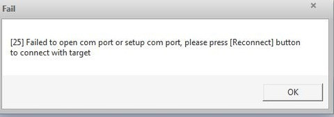

reconnect gomb: igen benyomtam (teló off-ban, aksi ki-be előtte, nem kapcsoltam be közben se)
pittyegések: win 7 alatt nincs( illetve azt hiszem, nincs hang beállítva ehhez az win eseményhez), de win10 alatt van 2xwin10 laptopon is kripróbáltam uazt, mint az előbb (usb compozit + external modem ON), ott ez lett belőle:

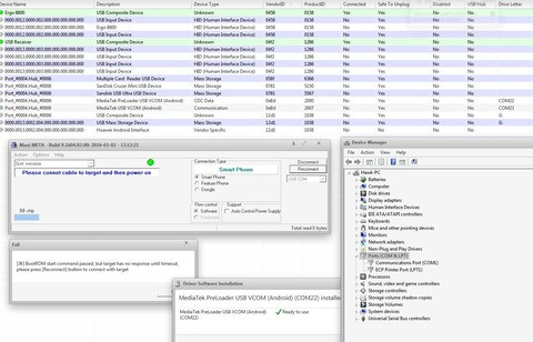

van egy win10-es gép - onnan is leszedtem minden MTK drivert (igaz, ha újra rádugtam MauiMeta alatt, megint telepítette magától a VCOM drivert - ez gond?)
szóval leszedtem innen [link]
ezt: MauiMETA_exe_v9.1536.0 (1427 dls)
ha jól látom, csak ez van olyan formában, hogy telepít bári plusz is magátólvan pdanet+ a gépeken - azt is leszedjem?
ha ezek megvannak, akkor jön ez?
https://itcafe.hu/tema/android_dual_sim_ket_sim_okostelefonok_topikja_v2/hsz_1441-1441.htmlközben találtam 2 érdekes hsz-t, nekem is kellene nyomvatartani vajon a bakpcs gombot rádugás után?
https://itcafe.hu/tema/android_dual_sim_ket_sim_okostelefonok_topikja_v2/hsz_3567-3567.html
https://itcafe.hu/tema/android_dual_sim_ket_sim_okostelefonok_topikja_v2/hsz_3568-3568.html -
balfek

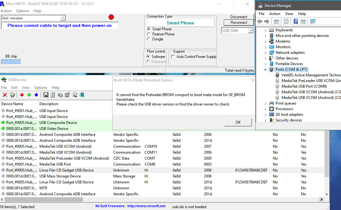

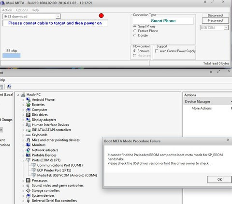

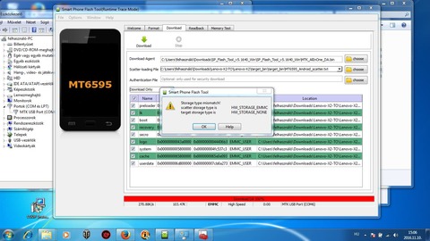

Keeperv85 #4253 üzenetére
ok, eltávlítottam őket - újram maradt a USB VCOM és az ADB composit
maui elindítva, usb port kiválasztva, (9-esnél nincs META mód az optionsben - ez azt is jelenti, hoy nem tud olyat?), reconnect, telót off-ban rádugtam, magától bejön a bootlogo (nem kapcsolom be a telót, noha a program connect and power on-t kér - legtöbb fórumon csak annyit írnak, h OFF állapotban rádugni)
és semmi más nem történik. sok idő után kiírja, a 36-os timeout errort (lsd fenti kép)
/a Maui optionsban vannak ilyen "preloader only" és "enable composit kernel usb (for adb)" opciók - ezek kihatása milyen? mire jók?
mit lehet még beállítani? mire kellene még figyelnem?
egyiket kripóbáltam: ""enable composit kernel usb (for adb)"
ilyen hibákat dobott ki: -

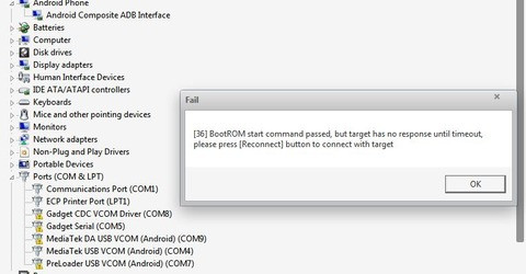

balfek

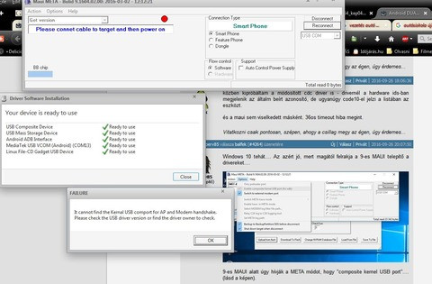

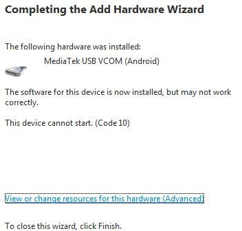

Keeperv85 #4226 üzenetére
szia, legutóbbi levélváltás óta:
- leszedtem a régi drivereket,
- csak a needromos MAUI-nál lévő CDC drivert tettem fel
- code 10 telepítések után gyakorlatilag mindig meg volt
- "fastboot oem unlock" után (biztos ami biztos)
- visszaraktam az egyik stock romot, meg TWRP recoverytígy se jött össze... aztán felraktam már mindenféle drivert, hátha - de semmi, iylen driverek vannak most fent és ezzel a hibaüzenettel jelez a MauiMeta, hogy nem tudott kommunikálni a telóval:
2 driver telepítődött MAiuhoz csatlakozás során, s ezek a csatlakozás alatt is hibaüzenet nélkül voltak a device listben:
- Mediatek USB VCOM
- Composit Adb Interface
- de pl MauiMeta alatt a CDV VCOM driverek nem jelennek meg hibaüzenet nélkülmi lehet még a gond? (teló rootolt, bootloader nyitva, stock és custom romok alatt is kipróbáltam, 1 héttel ezelőtt volt egyetlen alkalom, amikor sikerült kapcsolatra bírni MAuiMeta alatt a telót, de nem tudom előállítani azóta újra ezt...)
mit ronthatok el?
(pár napja amúgy NVRAM-ról sikerült TWRP-vel egy backupot csinálni, hátha nem az sérült meg, visszaírható...? custom rom telepítéskor elvileg NVRAM-ot nem írja felül az SPtools, ugye? vagy ha már IMEI elveszett, akkor az NVRAM is fix sérült?) -
balfek
Keeperv85 #4224 üzenetére
jaja, 10-es...ha ez nem ok, akkor az SP flash tools hogy ismeri fel a telót ezekkel?
nekem androidos drivert sztem nem sikerült hibakód nélkül telepítenem..igaz, .amikor csatlakoztatom a telót, akkor néha nekiáll telepíteni és az sikeres...
1x sikerült maiu-nál összehozni, hogy eljutottam az imei-s részig - és akkor is 10 hibakóddal voltak fent a driverek
s itt is így írják le a dolgot (10 hibakóddal): [link]ok, leszeem az összeset, s megpróbálom újra tenni. annyi verifkálási segítséget kérné ehhez a dologhoz, hogy:
ez az oldalról miylen tapasztalatok vannak, megbízható?
