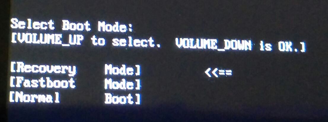

Tudtok nekem segíteni?Unokatesóm HomTom HT7 telefonja nem indul. Konkrétan a következő kép fogad indulás helyett:
A kis nyilacska folyamatosan ugrál a három lehetőség között, de sem a power gombra, sem a vol gombra nem reagál. Újraflashelni már próbáltam, sikerült is, de ezen ez nem segített.
Van valami ötlet, hogy hogyan hozhatnám helyre?

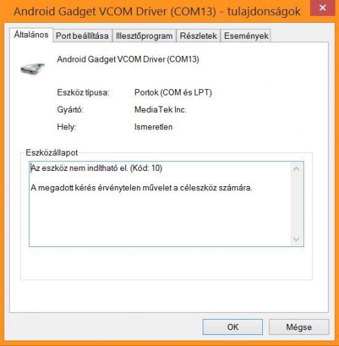

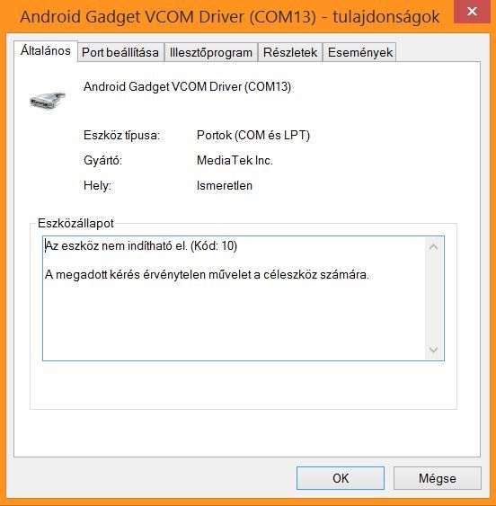

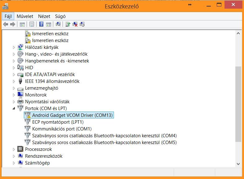

Ma lenne egy kis időm, hogy foglalkozzak a hibás telefonnal és eme leírás alapján mondhatni mindent meg is csináltam, de sajnos elakadt a dolog. Mégpedig ott, hogy amikor rádugom a telefont,
ilyenkor nem vált ás sárgára a "lámpa" sót,a telefon is elindul magától. Na nem kapcsol be, csak a csatlakozás után egyből bejon a VK World logo és úgy is marad.
Gondoltam, hogy a Android Gadget Driver nem jól van telepítve, mert ugye látszik a portok között, de van ott egy kis sárga felkiáltójel
és azt is írja, hogy nem működik megfelelően.
Van valakinek ötlete, hogy mi lehet a baj?

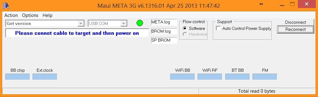

Eddig annyira halott volt, hogy a töltést se vette.
Most, hogy rádugtam a notebookra, feljött 2 "Eszköz telepítése" ablak. Mindkettő USB port-ot telepített.Letöltöttem amit linkeltél, de ebben sem található scatter. Van valami ötleted, hogyan próbáljam meg?Szerk, Ja, bocs, ebben van scatter.
