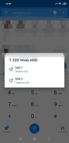

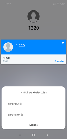

huliganboy #132007 üzenetére
Valószínű azért, mert miután kiválasztod a TrueCaller-ben, átadja a hívást, a gyári tárcsázónak és az kérdez rá megint. De a megoldást nem tudom... Talán, ha a TC-ben kikapcsolod a 2 SIM módot, akkor csak a gyári tárcsázó fog kérdezni, 1x.
