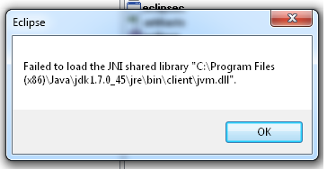

Csodák csodája amikor reggel bekapcsoltam a gépet működöt (már tegnap is újraindítottam). Szóval visszatérve az eredeti problémához azt már sikerült megoldani hogy van egy gomb a képernyőn és azzal lehet képeket váltogatni. Ezzel a bluetooth médiaeseménnyel viszont nem nagyon jutok előbbre. Jó lenne ha valaki tudna adni egy kis kódrészletet pl egy zenelejátszóból amiben ki tudom cserélni a lejátszást a mostani gomb eseményére (következő kép).

Na el is kezdtem a programozgatást androidra már a barkobánál tartok de csak emulátoron. Sony xperia sp telefonomat semmi esetre sem akarja látni az eclipse és ez nagyon bosszantó.
Drivert felraktam a fejlesztői mód be van kapcsolva a telón és az usb hibakeresés is. Van valami ötletetek hogy mi lehet a baj?

dmc
De mint írtam letöltöttem a 64 bites javat fel is telepítettem majd ezek után az Android SDK Managert próbáltam felrakni aminél felugrott egy fekete ablak és kész onnantól se kép se hang nem volt majd feltettem itt a kérdést és érkezett rá választ majd azt kipróbálva újra elindítva az SDK Managert elindult és fel is települt szépen.
Akkor mit csináljak?
MI a megoldás? -
