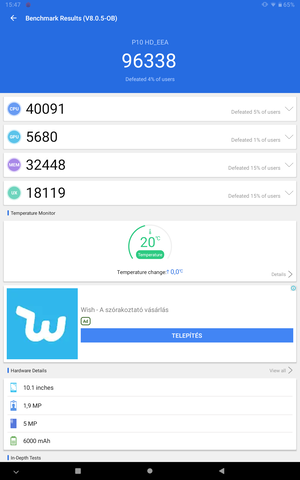

csongi
Megerkezett a Teclast p10 HD tabletta. Eddig elfogadthatonak erzem, 30par ezer Ft ertekben meg foleg :)
