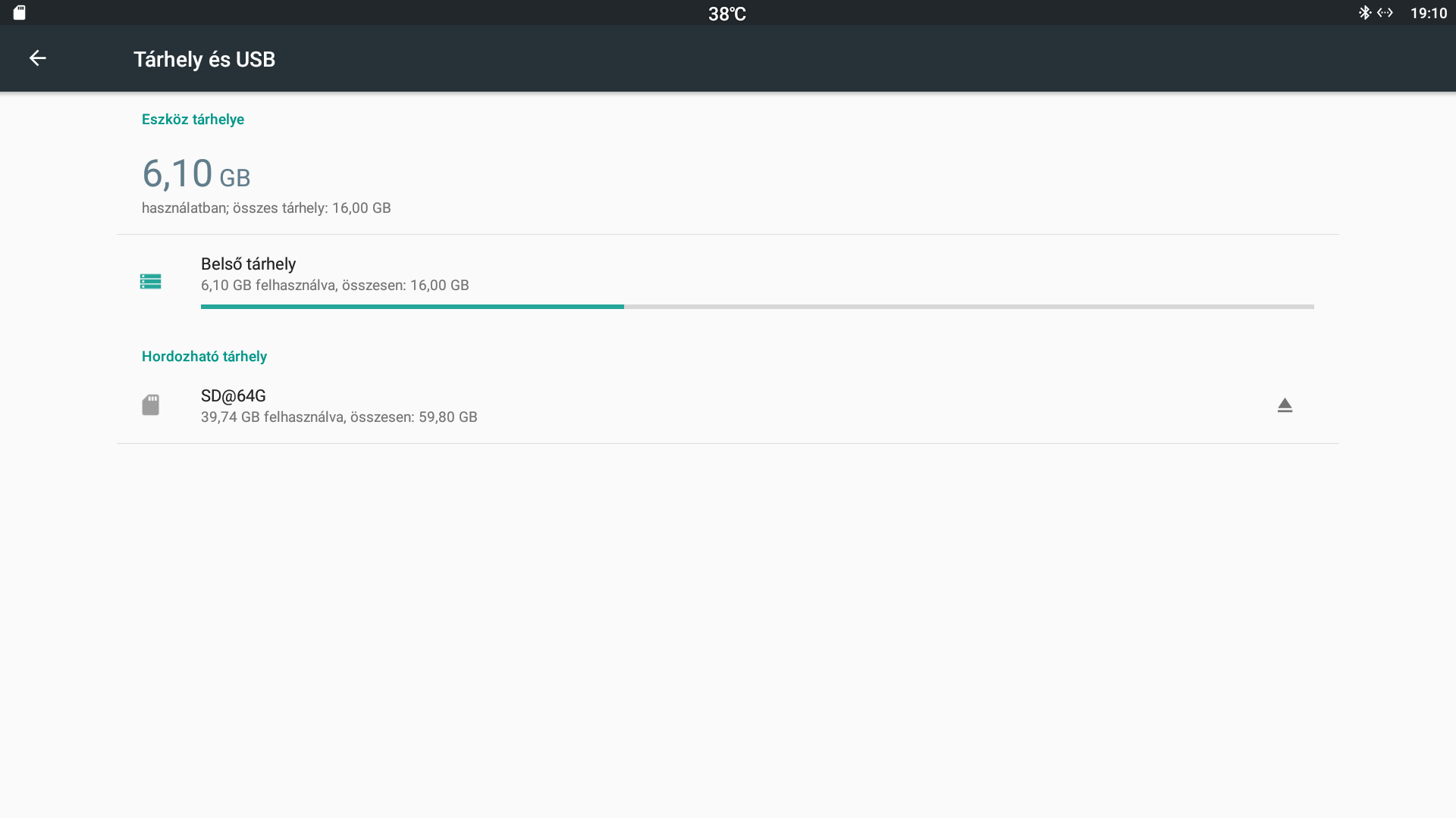

Sajna csak most lett időm....
Tehát Beelink GT1 minden gond nélkül kezeli a 64.Gigás MicoSD-XC kártyát! Kingston 64GB UHS-I U3 RED kártyával tesztelve (W:80.Mega/sec R: 90.Mega/sec)

Vegyél nyugodtan, amúgy is filléres tétel pl egy samu evo plus 64-es.

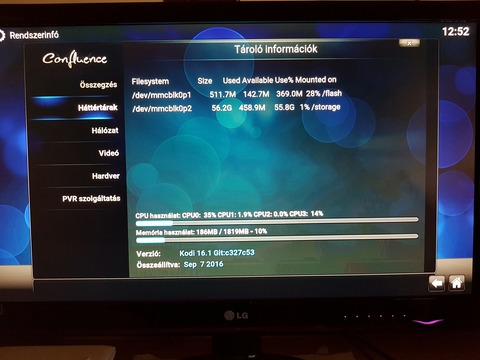

Ha a sokkal régebbi minimxIII tudja kezelni akkor a gt1 miért ne tudná, a 905-ös boxoknál is mindenhol a 32gb korlát van írva. Én is feltettem ezt a kérdést mielőtt felraktam volna az LE-t 64-es kártyára mert nem volt más itthon.
Nekem nem hogy kezeli a minimxIII hanem az LE is egy 64-es kártyán van.
Íme a bizonyíték:Rendszert futtatni vagy adattárolásra nagyon ajánlott a GB-s mixza kártya.
A 16-os kerül ezer ft-ba. Lassan ír 10MB/s de nagyon gyorsan olvas 80-90MB/s ami nagyon jó ennyi pénzért. Ha 64-es veszel akkor meg az samu evo plus az ár érték bajnok. Ilyen van a telefonomban.
20-25MB/s ír, és 80-90MB/s olvas. Nyilván a box lassabb kártyaolvasójában valószínű nem tudja ezeket az értékeket, de kb 4500ft-ért nincs ennél jobb. -

Kösz, hogy beraktad ezt a képet bekarikázva, így már a vizuális típusok is jobban boldogulnak, amúgy se árt az ismétlés.
Majd ha valaki kipróbál a GT1-ben egy 32-nél nagyobbat és működik, akkor lehet azt mondani rá, hogy igen, vegyél.

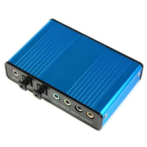

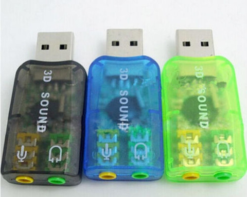

Lehet újra kellett volna indítanom vagy ilyesmi. Az 1 dolláros donglevel ment a hangerő állítás is. De lehet csak a felület nem engedte a megfelelő hangerőt állítani.
Viszont nekem fülessel hallgatva a mini mx táppal nagyon zajos votl a nagy hangkártya. A kicsi nem annyira, de az is.
Amúgy meg is lepődtem volna, ha nem megy, mert androidos mk808-cal is használtam már őket. Ha csak stereo módban is, de illik működnie a legtöbb hangkártyának.

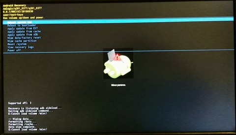

Majdnem!
fogpiszka nem fér be csak kihajlított gémkapocs és mélyen van (KB:1.centi) és pont úgy kell mind ha LE.t telepítenél tehát táp kihúz gombot nyomva tartod táp bedug és vársz még kb 2-3.sec ig utána elengeded a gombot!
bejön ez a menü és itt Wipe data/factory reset
és én ahogy a képen látod még a 104.es frissítés után is toltam neki egy reset.et! a zöld villogás nem szűnt meg sajnos, de legalább már van Root
Ja és a h265 10.bit 4K videók álom szépen mennek kodiban is, de nálam eddig se volt ezzel gond! nem tudom mit irkálják hogy nem megy!
