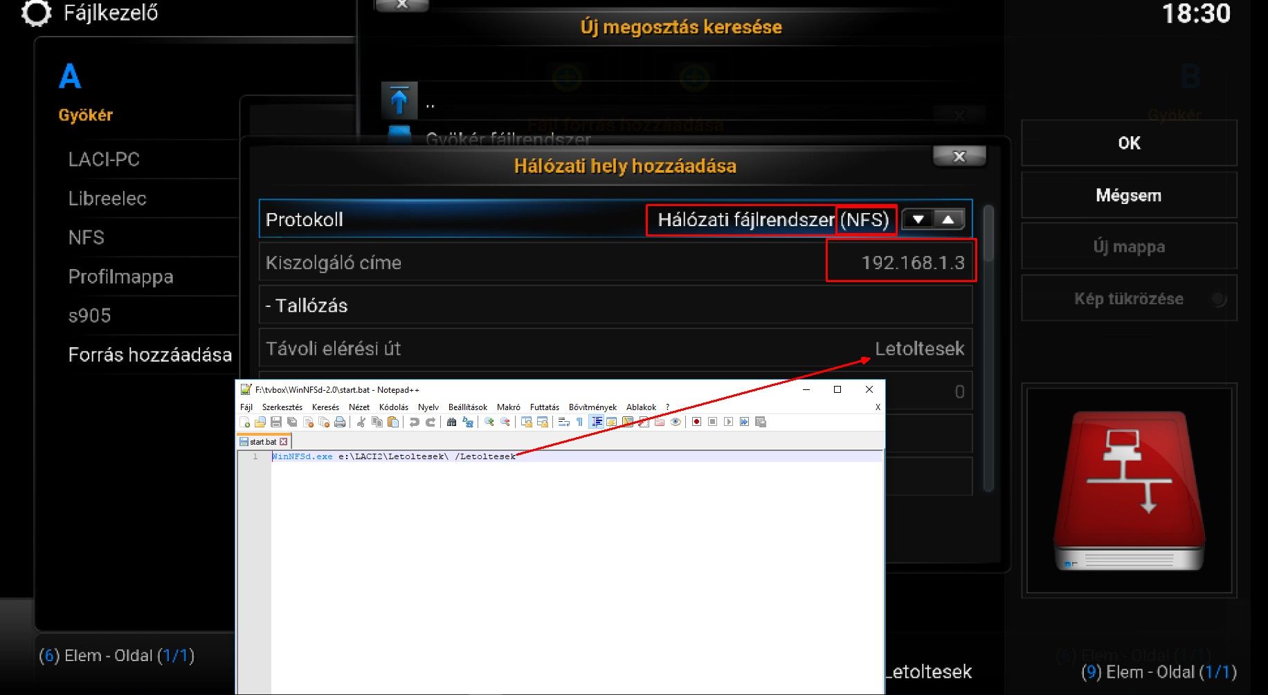

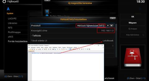

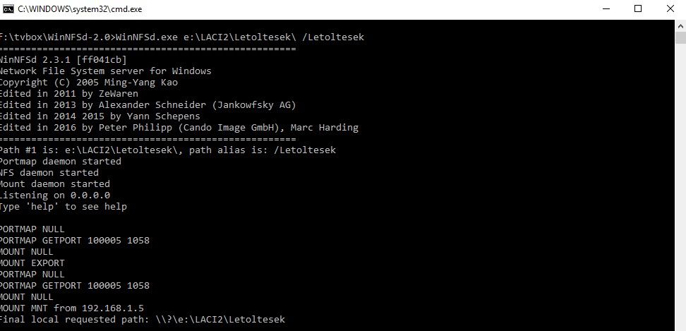

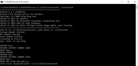

Don77 ha nagyon nem megy az SMB beállítása itt egy egyszerű nfs szerver.
Letöltöd a WinNFSd.exe.-t csinálsz mellé egy .bat filét és kitöltöd PL: WinNFSd.exe e:\LACI2\Letoltesek\ /Letoltesek
ezután elmered elindítod és ha minden jól megy csak kitöltöd a Kodiba hálózati hely hozzáadást nfs protokollal. -
