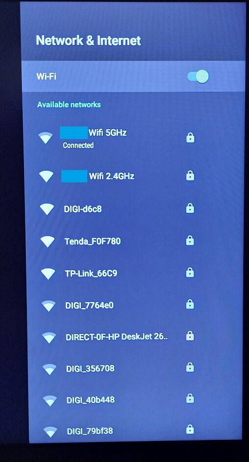

Természetesen Androidon működik. De az Android wifi teszt után gyorsan megnéztem CE-vel, de sajnos semmi.
Olyan mintha nem lenne wifi driver a CE-ben. Pedig esküszöm legelső bootolás után működött.
Android alatt ezek vannak. Ez egy tíz emeletes panel wifi rengetege, és a képen nem is látszik az összes kapcsolat.

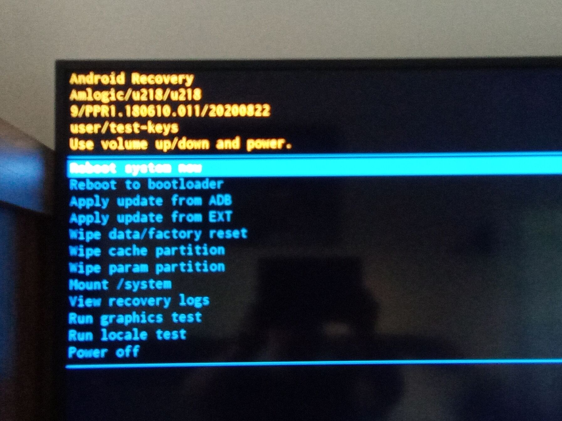

Nightlyval sem megy. Vettem ma USB A-A kábelt. Találtam neten valakit, aki ugyanilyennel szenvedett és egy bizonyos android felrakása után jó lett a CE microsd-ről és WiFi is lett.
Amit itt korábban linkeltetek, nem tudtam a megadott programmal kiírni a USB-re, folyamatosan hibát írt a végén. Vasárnap megpróbálom még, de kezd elegem lenni.A slimbox micsoda amúgy vagy mire jó? Nem igazán jöttem rá, hiába kerestem a fórumon. Igaziból anyukámnak szeretném a boxot berendezni ugyanúgy, mint ahogy az enyém is fut. Filmekre kellene, sorozatokra és nekem nagyon tetszik a telefonról YouTube videó lejátszás reklám nélkül yatseval, azt szeretném még neki, mert sokat használná. Ennyi.

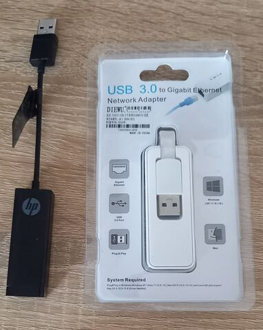

Hatótáv most nem is kell, pár méterre van a fal mögött a router, ami nagyon erős jelet ad. De hogy egy vacak régi teló is tud 50mega körüli sebességet 2,4GHz-en, és ebben a dobozban azért nagyobb antenna elhelyezésre is lett volna lehetőség. Na mindegy, ezt a kört is megfutottam, kénytelen leszek végighúzni a lan kábelt
Köszi a segítséget. -

Nem jó sajnos a belakott rendszerrel sem (az ugyanígy x96maxplus). Ugyanúgy az android recovery menu jön, és szintén microSD.
Az összefoglalóban asszem megtaláltam, hogyan tudok rá másik android verziót tenni.
Annál van valami, amire figyelni kell vagy, jó még a leírás?És amúgy egy ilyen CE-s memóriakártyát hogyan tudok alaphelyzetbe visszavarázsolni?
Akartam most formatálni, de mintha nem történt volna semmi. -
