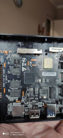

axlfsi
axlfsi #84194 üzenetére
hmm, ... elvileg talan megis Gigabites
Most mar tenyleg meg kell neznem CE-ben is ...
Mindenesetre, Android alatt, az USB3-ba dugott SSD-re sem ment gyorsabban a masolas, mint tizenpar Mbyte/s -
Beni2360
axlfsi #84176 üzenetére
Olvasom itt a gyötrődésedet de valami nem hagyott nyugton.

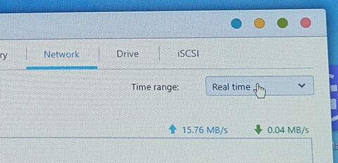

Elso fotó: LAN kapcsolat és a NAS-ról húzok egy 3GB-os fájlt a Download mappába;-
Ez CE alatt SD kártyára történik?
Bekapcsoltam és én is a CE fájlkezelőjében átmásoltam egy 1.7 GB fájlt ami 3.10 percig tartott. Ugyan ezt a fájlt az usb portba dugott SSD-re 72 mp alatt másolta.
Nálam is 1 GB a hálózat. Nem véletlenül az SD kártya írása nem tud többet?
Második fotó: ugyanaz a LAN kábel, egy laptopba dugva és ugyanaz a fájl másolása;
Itt meg mire megy a másolás a gépedben? -

Akkor már miért nem csinálsz egy speedtest vagy egy szelessav.net mérést. Ezt a WiFi speedtestet nem ismerem de ki tudja milyen szerverre csatlakozik. CE kb. 2 perc felpattintani kártyára, bár szétszedni is. Ha nincs benne külön LAN chip akkor csak 100 Mbit-es.
(#84176) axlfsi Na most olvasom csak a többi hsz-t, 15 MB letöltés akkor nem 100-as a LAN. 100-as akkor max. 11 MB/s.
axlfsi
axlfsi #84174 üzenetére
Nos, nagyon úgy tűnik, hogy benyaltam én is ezt a Geekbuyingos vételt...
Elnézést a fotókért, nem volt idegem már screenshotolni, csak fotóztam a telefonnal...
Szóval, mit lehet itt tenni?
Reklamálás, partial refund? Mivel kell bizonyítani, mit kérnek? ...a ramokat már nem is ellenőriztem (azon felül, hogy az Aida rendben látja), de simán lehet, hogy az is fake...Memory fill van Androidra is?
Megtalaltam, mindjart ellenorzrom a memoriat is ... -
