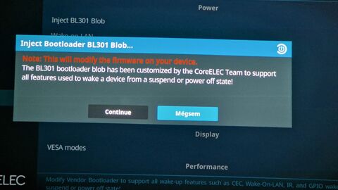

A BL301 injektálása a firmware-be vajon biztonságosnak mondható?
Ezzel megoldott lenne, hogy akár egy Yatse alól is ébreszthető legyen a box és végleg elhagyható a távirányító (...és meg is tettem volna, de szilveszter előtt nem lőnék feltétlenül bakot ezzel, mert használva lenne...). -

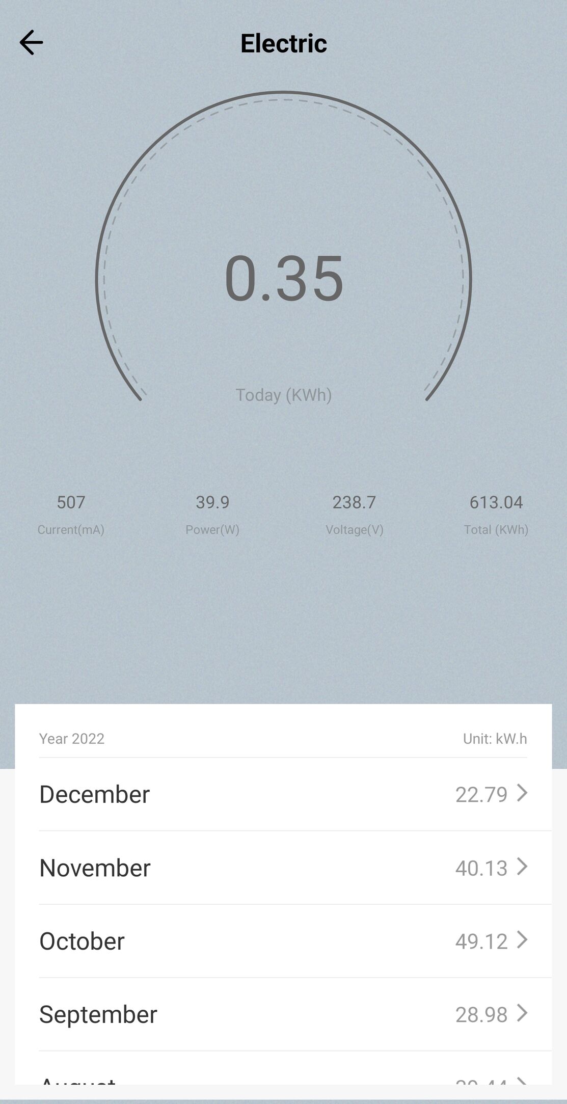

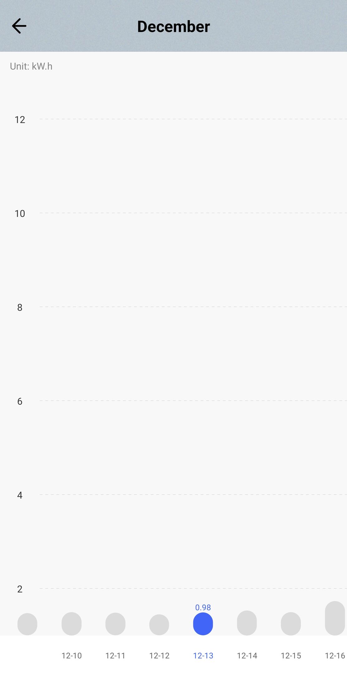

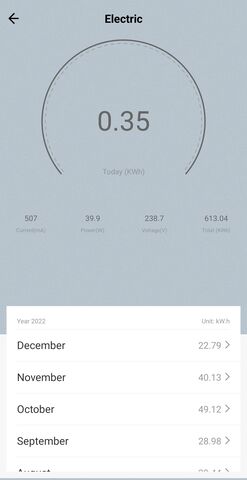

Érdekességképpen mutatom én is. Ezek itt:
1db nagy LCD TV
2db next konzol
1 Unifi tányér
1 switch
1 Asustor 2 fiókos NAS (állandóan megy természetesen, 2 aktív HDD-vel, keveset "alszanak")
1 házimozi rendszer (Logi Z906)Havi átlag 40kWh (~2100Ft? Jól számolok? Nem tudom, kb. Átlagoltam a lakossagi kedvezményes és listaárát. mlMost így belegondolva nem kevés, de az állandó fogyasztók viszik a prímet, ami a nagy teljesítményű wifi, NAS és a switch). Nekem egy egész pizza ára sem belefér erre az "elvezetre".
...de jó példám van arra is, amikor gyakorlatilag semmit nincsenek használatban (azaz, nem volt játék, TV -zés), olyan kor napi 1kWh (~52 Ft)

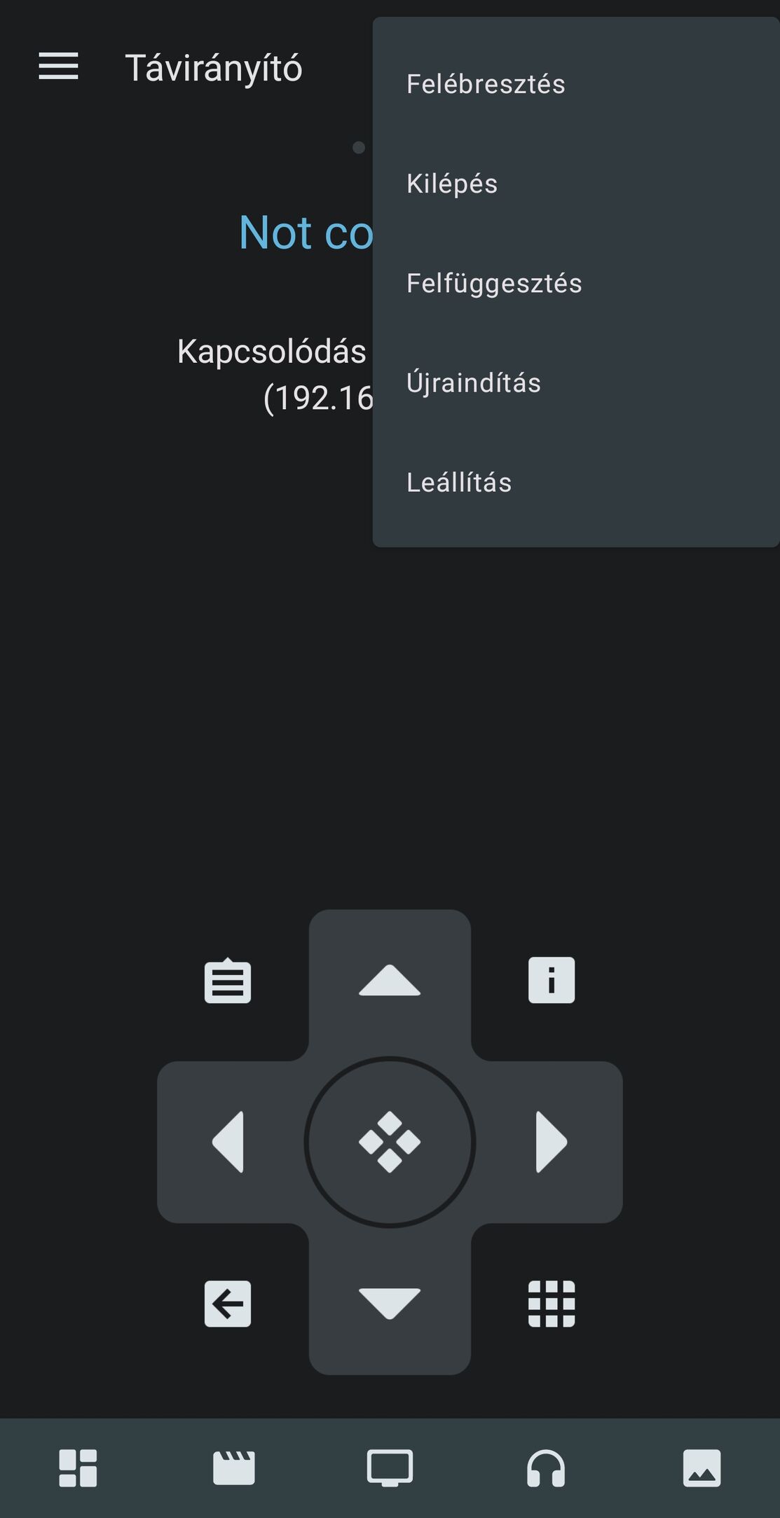

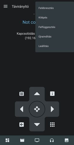

Arra van ügyes megoldás, hogy a box ébreszthető legyen, pl. androidos Kore alkalmazásból?
...gondom valami féle wake on lan megoldás kellene ide...Illetve, Ti, hogyan oldjátok meg a bekapcsolást? Mindig a táp ki-, be?
UI.: hm, végülis a távirányítójával ez megoldható, most jövök rá!
No, sebaj, akkor csak érdekességképpen kérdezem, ha esetleg valaki használja a Kore alkalmazást (szerintem nagyon jó, kényelmesebb sokkal, mint bármilyen távirányító, ha az embernek van egy korrekt képernyő méretű telefonja és egyébként is mindig a keze ügyében van), hogy megoldott-e a WOL?

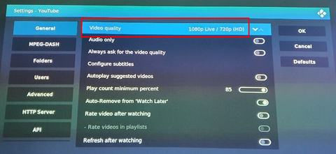

blakey #86155 üzenetére
Segíts kérlek, pontosan mégis melyik beállítás, ami releváns ebben a kérdésben?
Hiába állítom be a fullHD/720p-t, láthatóan nem azt hozza, sőt(!), amikor úgy van konfigurálva, hogy minden video előtt rákérdezzen, milyen felbontást szeretnék, hiába adott akár egy 4k-s videó, csak 360p-t lehet választani vagy pár audio formátumot -
axlfsi
KODI alól melyik YouTube az ajánlott?
Amit a repoban találtam, konfigoltam (API), az valamiért csak 360p-t tudMi lehet a gond?

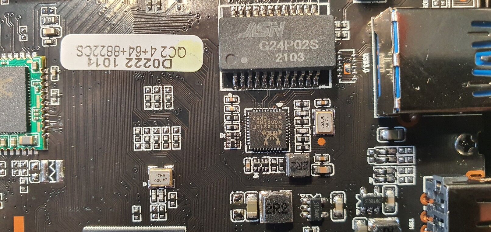

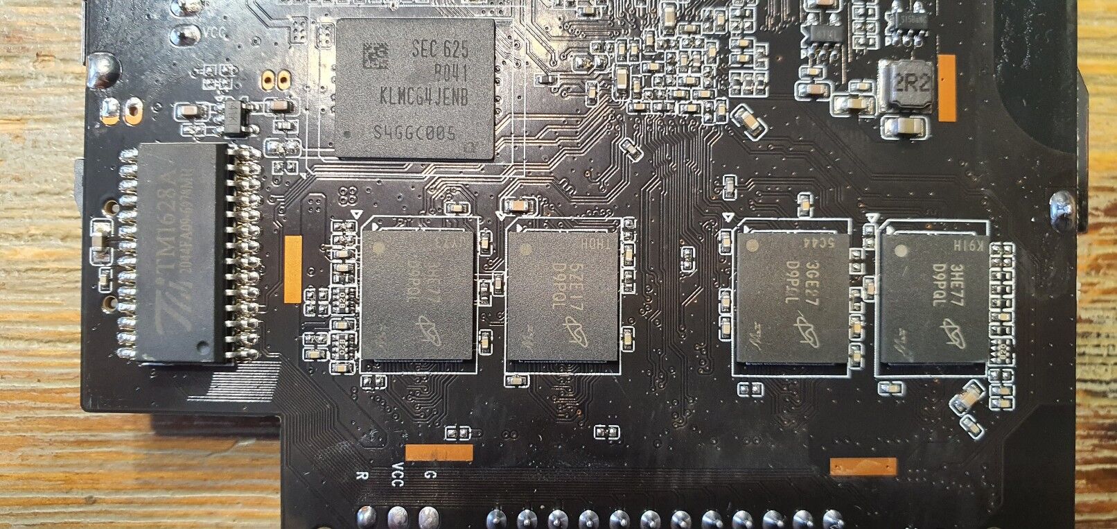

axlfsi #84174 üzenetére
Nos, nagyon úgy tűnik, hogy benyaltam én is ezt a Geekbuyingos vételt...
Elso fotó: LAN kapcsolat és a NAS-ról húzok egy 3GB-os fájlt a Download mappába;
Második fotó: ugyanaz a LAN kábel, egy laptopba dugva és ugyanaz a fájl másolása;
Elnézést a fotókért, nem volt idegem már screenshotolni, csak fotóztam a telefonnal...
Szóval, mit lehet itt tenni?
Reklamálás, partial refund? Mivel kell bizonyítani, mit kérnek? ...a ramokat már nem is ellenőriztem (azon felül, hogy az Aida rendben látja), de simán lehet, hogy az is fake...Memory fill van Androidra is?

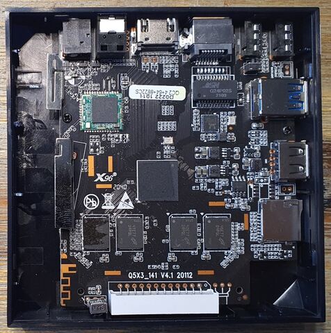

Nos, megerkezett a GeekBuying-rol a 64/4 -es X96 Max plus ... de szerintem ez 100-as lannal van szerelve
Androidon tudnam tesztelni biztosra, anelkul, hogy telepitsem a Corelecet? ... jo lenne.
Ezzel WiFi speed test-tel neztem, de hatarozottan 100mbit-et mutat... a kabelen biztosan jon gigabit, mert egy laptopba dugva megvan gigabites kapcsolat...
Esetleg, ha szetkapom, akkor a hardverrol kiderul, beazonosithato? (egyaltalan, nyissam ki vagy alapja lehet egy reklamacionak, hogy nem megfelelot/hamisat kudltek? - mi a tapasztalat, gyakorlat?).
Elore is koszonom a segitseget es tippeket!

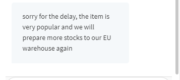

Ennyit a Geekbuying-os EU stock-rol (nemet raktar). Direkt azert rendelek EU-bol, hogy minel elobb megerkezzen, ezert fizetem a felarat (ha ugy tetszik), mert ha nem lenne surgos, Kinabol is megjon egy honap alatt (most kb. ez a tendencia), erre mi van? ... nem is volt keszleten, amikor megvettem, mint az most kiderult
... ne legyek pipa!

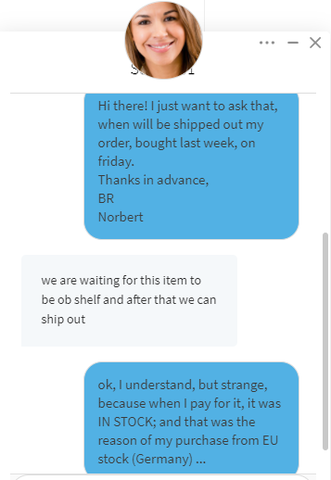

Csak kivancsisagbol es erdekessegbol, kerdeznelek Benneteket - hiszen eleg sok, EU raktaras GeekBuying vasarlas realizalodott mar itt, a forumon is - mi a tapasztalat, mennyi ido utan kezdik postazni Nemetorszagbol?
Penteken vasaroltam, de kedd este van es meg meg sem mozdult (se TN, se semmi)); Payment Confirmed(Processing)
Nem vagyok turelmetlen, csak kivancsi ... pl. Bangoodrol (valosan) EU raktaras termeket ennyi ido utan, mar kb. hozza a postas. -
