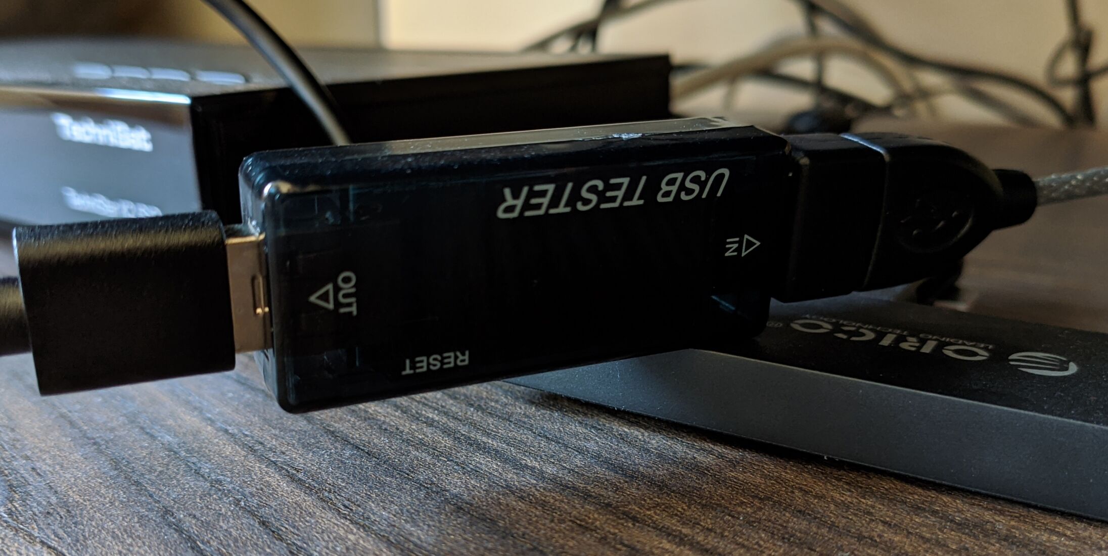

nfsu17
Bár itt vontarról van szó, az X96 max plus úgy tudtam lekapcsolja. Szóval ha vkinek ez fontos, ilyet kell(ene) vennie.
Hogy miből gondolom.

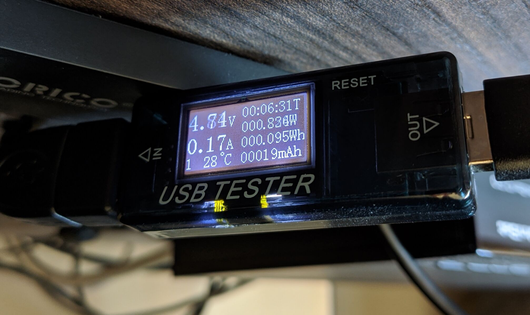

A hdd-t lekapcsolja, azaz 'kattan' egyet.
Az usbre kötött elosztó ledje lekapcsol.
Az usb teszter szintén leáll, ha kikapcsolom a boxot.
Legalábbis az usb3.0 port biztosan.

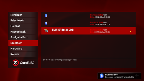

CoF van valami fényképed, hogy csináltad ezt a hűtőborda cserét? Akkor ez mégis jó megoldás? Korábban azt írták, hogy a fejjel lefele elhelyezkedés miatt nem jó a hűtő csere, thermal pad ajánlott inkább.Szívok ezzel a Bluetooth-al.
Nem tudom, hogy amiatt mert végül Androidon is megtalálta a hangfalat, de azóta CE-n nem tud csatlakozni. Androidon töröltem, CE-n is, hangfalat ki-be kapcsoltam, de hiába, ugyanezt kapom. Mi a fene lehet a gond? 19.5-Matrix_rc1 (Stable) van rajta.

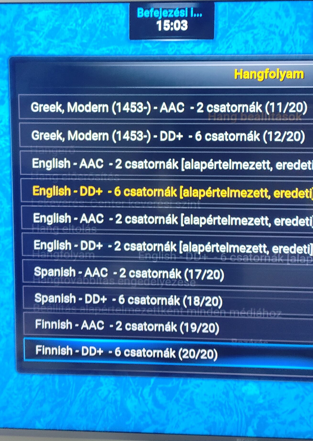

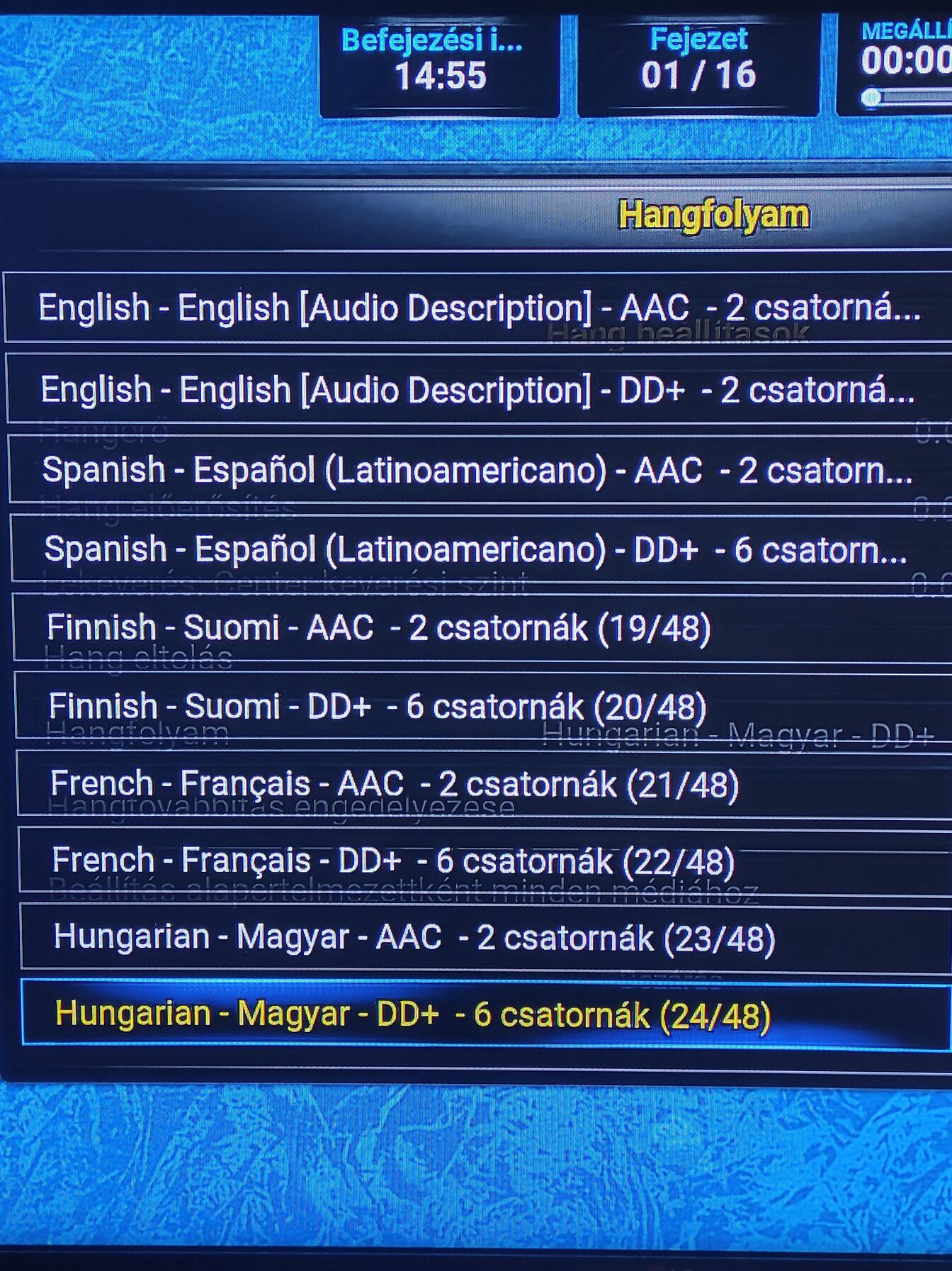

e90lci
Igen.20+ hangsáv amit a19.4 kodi (coreelec) le is kezel.Konkrétan 48 és 24. a magyar.
Kép:
A 18.9 kodinál(coreelec 9.2.8)pedig a max az 20.
Kép:
Ugyan annál,ez pl a 101 kiskutya.
A hangsáv be van állítva,hogy magyar az elsődleges nyelv.Ez ok.Azt gondoltam,hogy valahogy CLI-n bele lehetne túrni és a 20-at átállítani pl 30 vagy akár 50 streamre.Van 2db s912 boxom és azon így van.
