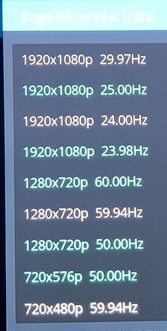

De attól még nem kéne csak 720x480-n jónak lennie, ha manuálisan átállítja akkor 1080p-n is jónak kéne lennie, tehát a bekapcsolási sorrend miatt nem kéne "duplán látnia" nagyobb felbontáson, tudom, mert teszteltem.
Természetesen a bekapcs. sorrend alap, előbb kijelző majd eszköz. -

Tegnap este nekiláttam a whitelist-nek CE alatt, de nem igazán tudom, hogy melyeket érdemes engedélyezni. A Vannak olyan frekvenciák, amelyeket egymás közeliek:
pl. 1920x1080p 60 és 59,94, (vagy 30 és 29,97)? Ezek közül engedélyerzzem mindkettőtt?A 24 ps filmeknél ha jól gondolom a 24 helyett a 23,98-at érdemes hagyni?

Köszi. Akkor marad bekapcsolva.
Az androidos részénél, első beüzemeléskor, van egy varázsló, ami bekapcsoláskor jön elő. Ekkor csak infrát használ. Ebben a varázslóban lehet párosítani a távot. Amúgy infrás irányítása nincs. Viszont van egy hang keresős funkciója a távnak.Tényleg nem egy gagyi cucc. Csak hát...
