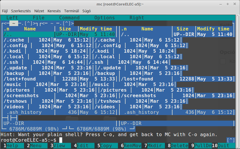

0xdf01 KEY_INFODe, e szerint csinálva, ez van:
CoreELEC-a5:~ # meson-ir * nexbox_a5
-sh: meson-ir: not foundEddig volt benne meson-ir parancs?
