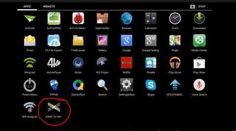

Blakey már leírta neked, de lehet, hogy nem érted mi az a "fork". Ez egy saját Kodi, amit a Minix-es csapat készített a Kodiból, optimalizálták a saját készülékükre. Tehát Minix XBMC=Kodi. Jobban jársz ezzel, mint az "általános" Kodival (amit a Play áruházból le lehet tölteni), mert az nem tartalmazza a készülék (és Android) specifikus optimalizációkat.

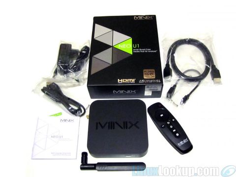

Nincs rajta a Kodi gyárilag és nem is kell, sz@r, nem tudom hol írták, de egyiken sincs. Minix XBMC volt rajta, de lehet, hogy firmware verziótól függ, hogy rajta van-e vagy sem. Enyém elmúlt 1 éves. Fóliázott terméket kaptál? Nincs elem a csomagban, ilyenre nem emlékszem, ennyi van a csomagban:
Minix Neo U1 hivatalos oldal
Minix letöltésekNE KERESD A KODIT! Nincs, XBMC for Minix (Kodi fork) ami erre a készülékre optimaiozált
