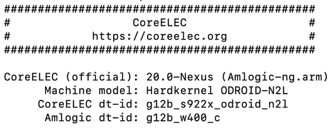

nfsu17
Lehet pontosabban kellett volna írnom, de mivel szerintem a kérdés érthető volt és a válaszom is, így össze lehet rakni.
Ha kiragadjuk a mondatot, akkor valóban félreérthető, félrevezető...lehet.'CE Kodi 20 Nexus alá most az egyetlen megoldás az entware qbit.' (Nemlétező nexus kompatibilis p2p addonok hiányában)
Így jó?
