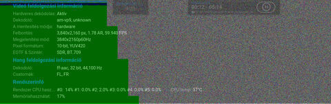

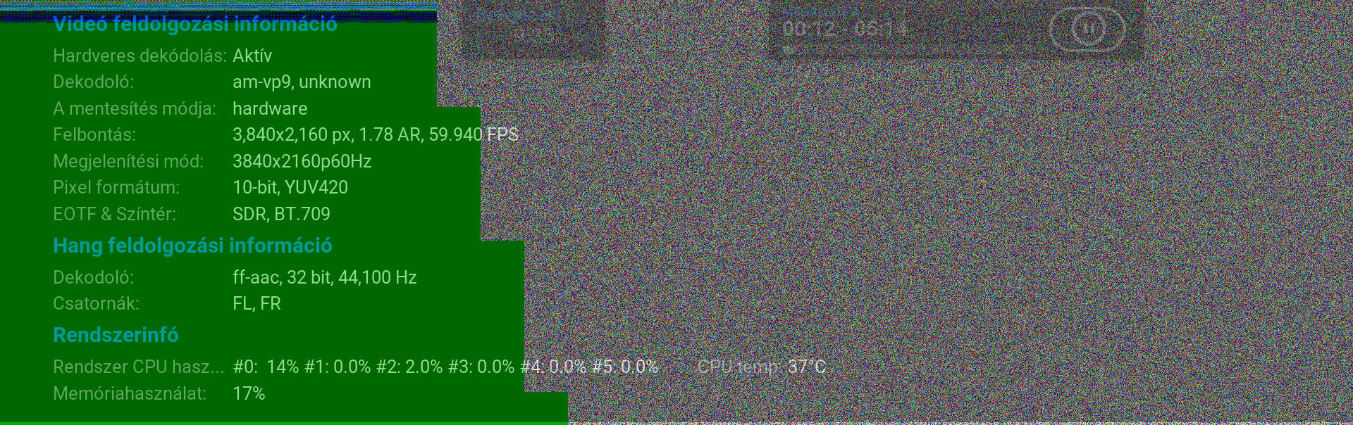

Na fel is tettem a mobilra és beléptem az x96 max + CE-be onnan is ellenőrizhető. És most nem megy a venti csak alatta van vagyis megemelve.
Beni2360
gyuri81 #73966 üzenetére
DE lejátszás közben a vissza gombbal el mész a beállításokba és a rendszerinfónál megnézed. Van egy szoftveres megoldás is ami időnként kiírja a kijelzőre 5mp ideig de az észre kell venni és látni is kell. Nekem ha a képre adná ki az jobban tetszene.
Arra itt rá kell keresni. Ha egyszer beszereled és egy párszor ránéztél putyban nem kell vele foglalkozni tovább.
De találtam androidos változatot meg kell lesni. -

…nekem nagy kedvenc a Confluence. A gyári skin-ben fent van egy plusz menü, hogy akár át tudok váltani a régi android-os rendszerre is. Más skin-ben hogyan tudom előcsalogatni. - telepíteni kell a Confluence-t majd módosítiani kell a
DialogPlayerProcessInfo
- t illeve astrings_gb.po
-t és ha magyarul szeretnénk akkor astrings_hu.po
-t. Én is megtettem, nekem ilyen lett: -
