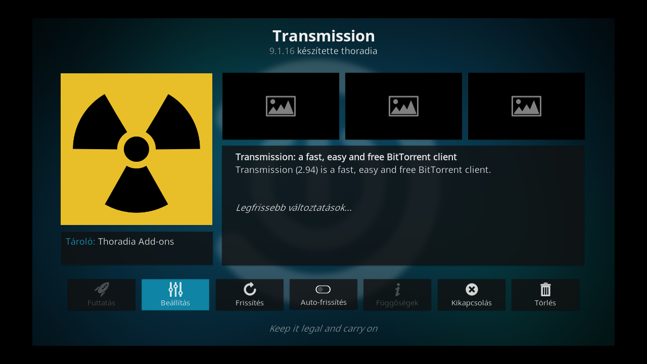

tobias40 #65292 üzenetére
Én az entware TM-et törölném, de a te döntésed, akkor így:
opkg remove transmission-cfp-daemon
(#65293) peestike A LED ne zavarjon meg, nekem pirosan világít ha ki van kapcsolva másik típusú BOX, ha nem éred el SSH-n akkor kikapcsolt állapotban van. Ez a LED téma amúgy BOX függő, nincs jelentősége, kapcsolgatható is, már aki ért hozzá.
cof
tobias40 #65263 üzenetére
Kezd elölről a CE kártyára írást, mert az entware-t is le kellene törölni, akkor meg már jobb egy szűz telepítés. Amúgy milyen CE, milyen gép ez?
Felteszed a Throadia repo-t, újraindítod a Kodi-t és mehet a TM telepítés.

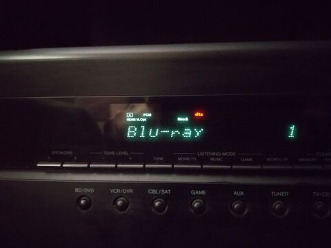

Miért jobb a CBL/SAT vagy tv/cd ? - mert még át is szokták nevezni a TV-n is mivel másképpen érzékel pl SZ.Gépről és egyebekről.
Még mindig nem olvastam a a TV hangszóróból jönnek-e a hangok? AVR nélkül.
Az AVR beállítási könyvében benne van miképpen kell beállítani egyes HDMI be és kimeneteket.
Tanulmányozni kellene a beállításokat és az a házimozi belépő szinten topikba való. -
Beni2360
tobias40 #64196 üzenetére
A telekomos HDMI-t a CBL/SAT vagy tv/cd helyére dugd.
Én még nem találkoztam 5.1-s IP TV adással- megírnád melyik az?
Az AVR-n a bemenetett nézd meg mert ott írja ki, hogy hány csatornás az adás.
A kimenet már lehet 5.1-s vagy amire állítod.Tehát a stereo mindenhol megy az 5.1 meg sehol a boxon! - ez meg mire vonatkozna?
Még mindig nem értem hogyan tudsz a TV-re BT fülessel csatlakozni ha közben szól az AVR?
Nézd ét a kezelési az AVr-nek mert állítható a kikapcsolt állapotu kép és hang továbbítása. -
tobias40
tobias40 #64194 üzenetére
Sennheiser HD 4.40 BT a füles.
Talán megvan a gond.
Az este már fáradt voltam és nem figyeltem hogy amiket lejátszik a BT-n a füles azok mind stereo ,ha film ha iptv ha más.(most volt időm kicsit tesztelgetni)
Ami 5.1-es hang az nem szólal meg és az este pont belenyúltam egy olyan ipt csatiba ami 5.1 volt és ezért írtam helytelenül hogy azokon nem megy!
Tehát a stereo mindenhol megy az 5.1 meg sehol a boxon!De!
A telekomos stb-n ha nézem a műsort akkor most a Mozi+ Hd-n(és minden csatin HD-n és az sd-n is) dts hangot ír az erősítő és még is van hang!(ez valóban dts hangot ad ki,vagy csak rosszul írja az erősítő?
Ez a telekomos stb:Na most akkor mi van,mert végképp elvesztem ebben,amihez nem is értek annyira..

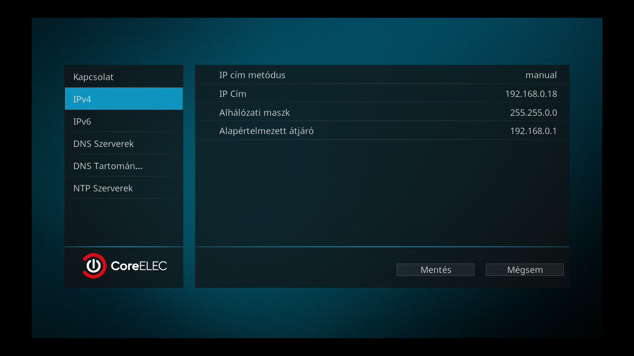

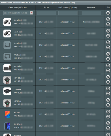

Nálam is DHCP a kiosztás a routerben, de én a CE-n adtam neki manual IP-t, annyi a hátránya ennek, hogy minden CE telepítésnél újra be kell állítani, bár én nem vagyok az a sűrűn telepítő típus.
(#63280) maestro87 Szerintem itt a HDD mérete lesz a probléma, kiakasztja a SOC-t.
