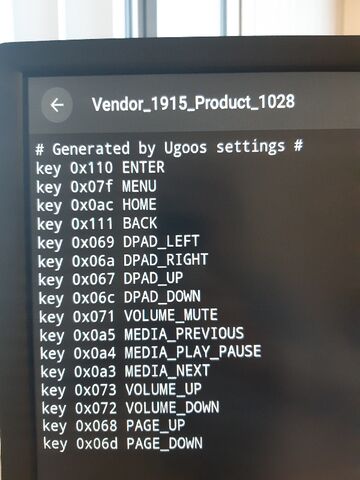

(#63015) mikrofon Android 7-től már nincs /system/etc/remote.conf.
De egyébként a remote.conf csak az infrával vezérelt gombokhoz van, rádióvezérelthez ez nem megoldás.
