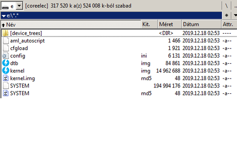

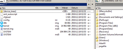

Nem jó! Bent kell legyen az SD, nem menet közben bedugni!
Próbáld meg úgy, hogy megy a droid a boxon, benne van a CE SD, majd dózer parancs sorból (cmd) adb shell alatt, amit tegnap linkeltem. Vagy tedd rá a droidra ezt a power menüt. Ez is ugyan azt csinálja mint a parancs, adb alatt. Ha így sem indul, akkor ez nem S905X2. -
kenand
Tanisz #63869 üzenetére
Akkor szokott ez lenni- legalább is én akkor jártam így- ha nem jó az SD, vagy nem jó a dtb.
Nem a módszreddel van a baj. SD benn rezet gomb megnyomva oindít be kellne jönnie, ha gépnek megfeleleő a dtb és jó az SD, nincs esetleg UDB-d amivel megpróbálaod vagy másik SDElőfordulhat, hogy valamit megváltoztattak, pl 905x3 nem lehet a SOC?
cof
- Amikor az A95X logó megjelent rögtön beraktam az SD-t.
Ilyenkor már késő. Akkor mehet már be ha rányomtál az újraindításra (mondjuk ha előtte benne van már az se akkora baj, csak az Android mappára volt nekem megoldás, hogy azért van rajta mert közben már benne volt Android alatt).
Hát kíváncsi leszek, hogy majd mi lesz a megoldás... Itt több embernek is megy a CE.
cof
Tanisz #63838 üzenetére
- Ezután SD kártya be az eszközbe
- Eszköz reboot, közben a resetet nyomom...Várj, várj. Akkor újra. Nem tudtam elképzelni, hogy miért van neked Android mappa a kártyán, akkor ezért (Android alatt már beteszed a kártyát?).
Vagy reboot to Libreelec app [link] (nem sima újraindítás) és akkor mehet be a kártya.
Vagy tápot kihúzod a box-ból, mSD be, reset nyomva tart, és úgy dugod rá a tápot, amíg az X95 vagy a CE logó meg nem jelenik.
Beni2360
Én évek óta ezt használom Win32DiskImager a kiírásra és mindig jó volt az SD kártya. Itt van egy sk videó is róla. Elótte szoktam az SD formatterrel formázni.
mexel
kovakovi77
Rufus-t nem tudom milyen img-t ir ki, winhez nem értek.
V8.1-es tipusnál ugy indul a CE, hogy reset av csatin nyomva tartod bedugod a tápot és az A95X logo megjelenése után rögtön el engeded a resetet. (Ha tovább tartod nyomva jön a recovey)
Ha ez mégse menne akkor próba 9.2.0-t is esetleg.
Ezek kizárva akkor esetleg pendriveról indítás. (Ekkor a táp csati melletiből indul csak)De ahogy látom már többen írták, hogy rosszul is írtad ki az img-t.
Szóval goto 1 -
mexel
Tanisz #63846 üzenetére
Írtam már hogy próbáld a BalenaEtcher-el, a 9.2.1 nálam is okozott gondot az SD creatorral annál a boxnál ezt írtam azt hiszem itt a fórumban.
A dtb jó amit használsz, és ezzekkel a megoldásokkal el kell induljon. Vagy marad az adbshell amit Csicsóka írt is, ( nem mindig elérhető minden droidnál alapból), vagy van Csicsókának egy jó kis reboot appja droid alá, volt hogy annak valamelyik menüpontja, talán a reboot update segített nekem valami fw-nél.
