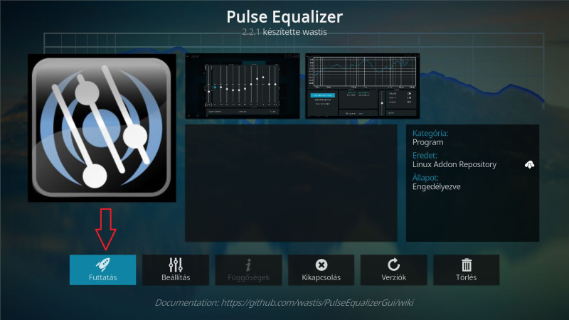

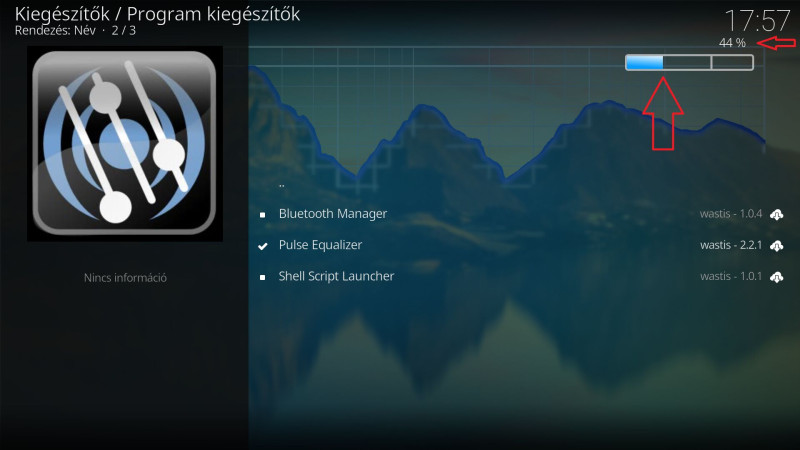

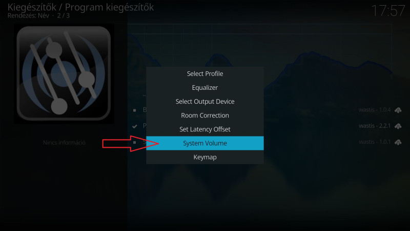

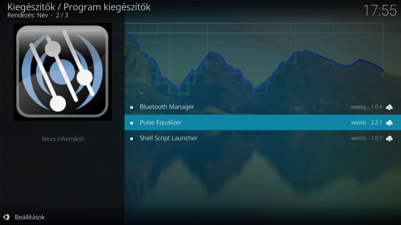

Bár senkit nem foglalkoztatott a téma, azért közkinccsé teszem a megoldást. (legalábbis ami nálam megoldotta, simán lehet, hogy ez nem mindenkinél lesz jó)
Több nap gugli, több óra fórumolvasás, csomó telepítés, cmd-zés, stb, aztán a megoldás (így már utólag) egy kb 2 perces művelet, ami Kodi alól elvégezhető, semmi extra tudást nem igényel...csak ugye míg eljut az ember addig, hogy melyik csavart is kell meghúzni.Szóval letöltjük az alábbi repository-t:
LinuxAddonRepo
zipEbből nekem csak a Pulse Equalizer kellett.
Ezt telepítjük.Majd utána belépünk az addonba és futtatjuk:
Majd system volume-ba lépünk:
Majd jobb felül látható, hogy nekem 44%-on volt az earbuds hangerője:
Ezt feltoljuk 100-ra (vagy közel 100-ra, amennyire akarjuk) és kész is
Köszönöm wastis-nak, hogy megírta ezt (nem nekem csinálta, csak rátaláltam), ha nem találok rá, akkor valószínű nem tudom használni ezt a fülest.

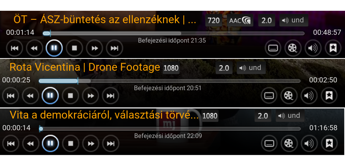

Köszi! Szerintem mégis valami videó "előtöltési", cache, puffer, buffer
gond lesz a YT kiegészítővel. 100MB-ot lehet maximum beállítani.
Tegnap a PC-n 3 óra után 75ms volt a legnagyobb kihagyás. Ezt észre sem lehet venni, pláne ha 39mp buffer van.
Felraktam a 7.0.2.2.matrix.unofficial-t. Láttam az ImputStream Adaptive-t is telepített. Nem tudom mi volt idáig, most 19.0.7.1.
Első videón olyat láttam, amit még idáig soha, ugyanúgy "előtöltött", mint amikor filmet nézek. 49 perces videónak majdnem a felét, 1 perc alatt. Következő 3 perces videón, pár mp előny volt. A harmadik videón, ez akadt be, viszont semmit nem mutatott. Negyedik videón, 4 óra után 0 eldobott képkocka van. Player debug mutatja. Lehet megjavult végre. -

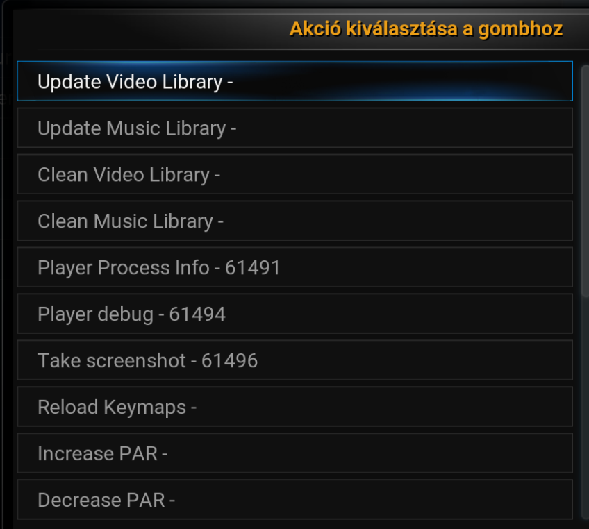

Beni2360
nfsu17 #99537 üzenetére
Ha magát a szöveget üres fájlba bemásoltam működött. Ha a meglévő után írtam el sem indult az app. A lényeget az utolsó utasítás után bemásoltam és így már működik.
><key id="61497">restartapp</key><key id="61491">ActivateWindow(subtitlesearch)</key></keyboard></global></keymap>
Köszönöm szépen a segítséget. -
