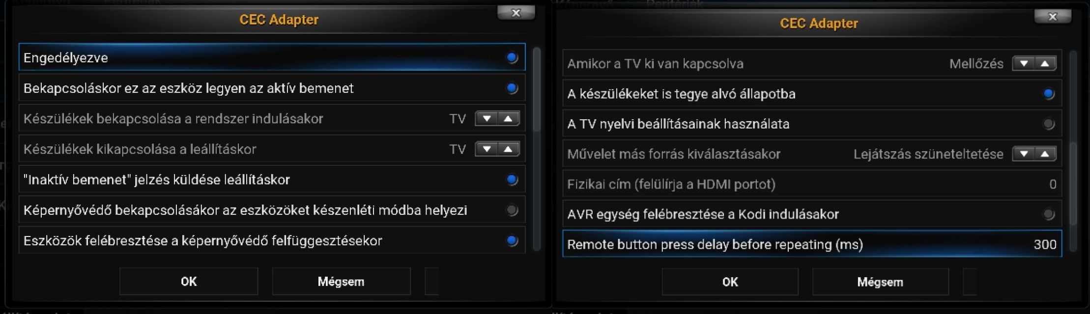

Bármekkora butaság nálam ez így van azzal a különbséggel ha infrán kap jelet a TV akkor a BOX-ot bekapcsolja és azért van ez így mert ha a TV használom akkor a BOX-ot is.
Videó
Elnézést a rossz: kép, hang ,meg kupi miattBeállítások
fogalmam sincs mit mért állítottam már.
X96 1GB BOX legutolsó stabil LE-vel , TV LG 32LF5610
darvinya
dethroner #36150 üzenetére
Már miért butaság?
Tudsz hangerőt állítani LE alatt?
Tv távirányítóval tudod mind2 eszközt vezérelni, ez a CEC lényege.(#36151) junkpod
Mutasd már meg ezeken eszközökön hol van fizikai hálózat leválasztó kapcsoló?
Mivel ilyen nincs, táp rákötés pillanatában BL fut, különben semmivel nem tudnád életre kelteni. -
junkpod
Nem butaság, jó dolog a cec és működik is. Ha a box standby módban van, akkor mikor a tv-t a box bemenetre kapcsolták bekapcsolja a boxot. De nem kikapcsolt boxot.
Nem is értem mi köze a bootloadernek ehhez. Ha ki van kapcsolva (értsd, nincs benne áram csak a kapcsoló gombig) akkor a jóisten fogja áram alá helyezni a boxot és elindítani a bootloadert? -
