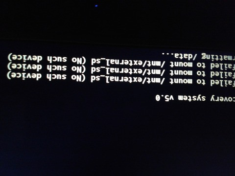

Azt írja kszaq, ez nem LE hiba, hanem az android recovery hibája. Próbáld másképp feltenni, van még egy pár módszer: pl. tegyél egy akármilyen zip-et a kártyára, és android alatt az UPDATE&BACKUP app-al tallózd be, mint frissítés. Erre újraindul a box, és beindul a LE. Elvileg. Van akinél ez működött, főleg amelyik boxon nem volt reset, vagy nem működött.
Van még ezen kívül is mód, itt a 2.5-ös pontnál leír még néhányat kszaq.(#16195) JoMXQ: egy kis halmaznak a nagyon kis részébe tartozol.

Kacsakirály #16175 üzenetére
Próbálj másik usb kulcsot, pont most volt ilyen esetrol szó le topikban is. Beragadt a bootlogonal de usb driver csere megoldotta.

Nálam a windows-os Rufus jött be, próbáltam linux alatt elkésziteni a pendrivot unetbootin-al de az nem csinálta jól a formázást
DoItYourself
Milyen boxod van? Próbáld ki a kártyára írást win32diskimager-el is.

Kacsakirály #16167 üzenetére
Érdemes lenne másik usb helyet is kipróbálni.

junkpod
Kacsakirály #16156 üzenetére
Írd le lépésenként mit hogyan csináltál, és hol akadtal el.

Kacsakirály
Helló!
Van egy S905 készülékem és szeretném feltelepíteni a Libreelec programot de a botoláskor a "no such device"felirat jelenik meg.Mi a teendő ezek után? -

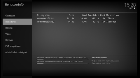

the radish #16134 üzenetére
Nagyon köszönöm így már világos
the radish
huliganboy #16132 üzenetére
Igen, de csak ha már feltelepült róla a LE. Telepítés előtt ugye létrejön az az 500 Mb partíció, azon kívül van egy x Mb üres, de formázatlan hely a kártyán. A telepítéskor a rendelkezésre álló x Mb helyre létrehozza az ext4 formátumú partíciót.
Tehát annak a kártyának fogod már látni a 2. partícióját is. Ezt már többféleképpen el tudod érni, akár a boxban van, akár kiveszed.
Máris egy kép: -

huliganboy
the radish #16131 üzenetére
Nem teljesen értem...
Lényegében ha berakom a boxba akkor látom a maradék helyet, pontosabban a másik particiót?

huliganboy
Ha telepítek egy LE-t SD kártyára az 500mb méretre formázza.... a többi tárhelyet valahogy el tudom érni?
