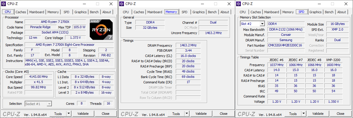

Milyen modulok vannak a ram-on? Nálam a Hynix AFR 2400MHz (oem, borda nélküli) gond nélkül szalad 3200MHz-n (1,45V). 3600 a vége, de a 2600 nem bírja. 3600X mellett ment ennyit.
Fura, hogy egy jobb (vagy csak drágább) ram nem megy ennyit.Mod:
Most nézem hogy a jelenlegi DR, ez kb ugyanaz mintha négy SR modul lenne a lapban. -

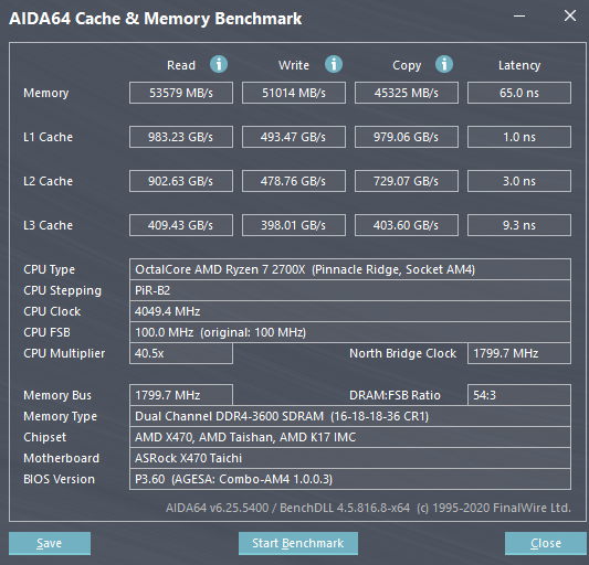

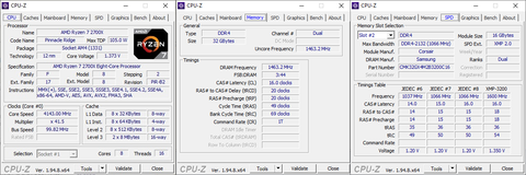

Úgy néz ki megvan, a tRC 54 helyett 56, most nem crashel, rövid játék után sem, ezelőtt a boot is nehezen ment neki:
The following settings solved his issue:
- Enable XMP
- Set DRAM voltage manually to 1.35V
- Set RAM multiplier to 32x
- Set the first five subtimings manually to 16-18-18-18-36 (the same as XMP would)
- Set the sixth timing (tRC) to 56 instead of 54 as XMP would important! -
