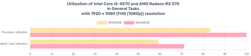

Mégis azt láttam, hogy teker 100%-on az 570-is, ebből azt venném le, hogy mégis elég volt neki a CPU. Ha nem, akkor azt kellene látnom ami a képen van. Mondjuk a General Tasks alatt elég sokmindent lehet érteni. Vagy már most tényleg nem értem.

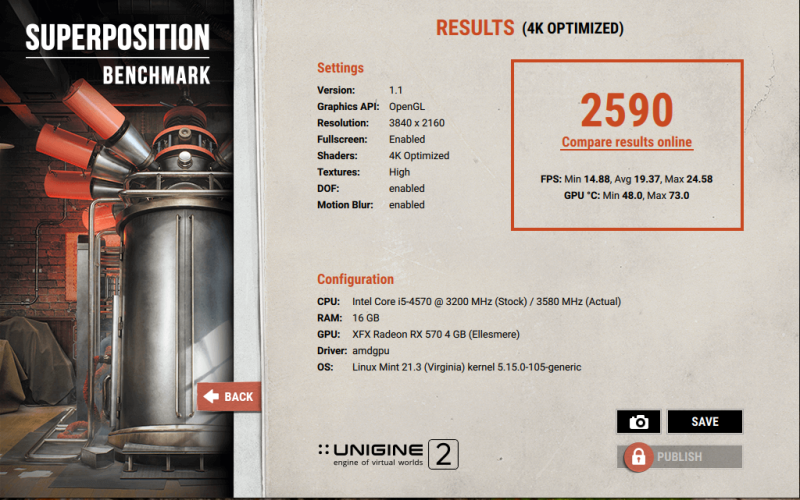

OpenGL 4K, egymáshoz símultak.
TIT: Az összes létező, általam helyileg futatott benchmarkban más jött le, ezért is kérdeztem meg itt. Sőt a 4K-s történetben sem tolta le. Ergó nekem az jött le, hogy minimum erősen kérdőjeles az "erősebb" szó az 570 esetében. Mondjuk tényleg bánom, hogy nincs egy Sapphire 570-em, kíváncsi lettem volna.

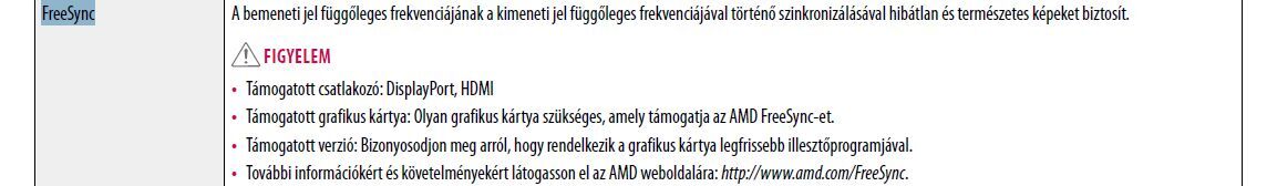

Ennél a monitornál DP-vel és hdmi-vel is működik, a gyártó szerint.

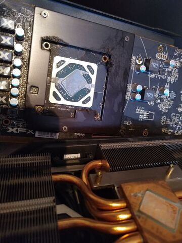

Red Devil addig tetszett míg nem láttam, hogy a 8 vram chip közül az egyiken csak félig van thermal pad. Illetve a 2mm-es thermal pad se tetszett. Komolyan ilyenkor adnék egy tockost a tervezőnek. (MSI 270X Hawk-on konkrétan egy teljes chipről hiányzik a hűtés.

ARCTIC Thermal pad a böcsületes neve, és kb. minden második webshopban kapható.
#46400 Aprósólyom
Gyári párnák közül volt, amelyik már porlódott, darabolódott... kuka.
Nincs semmi komoly mérőműszerem, de mivel mindkét esetben 1mm körüli a vastagság, és mivel 0.5mm-enként kapható boltban, ezért szerintem marad ez.Köszi a válaszokat!

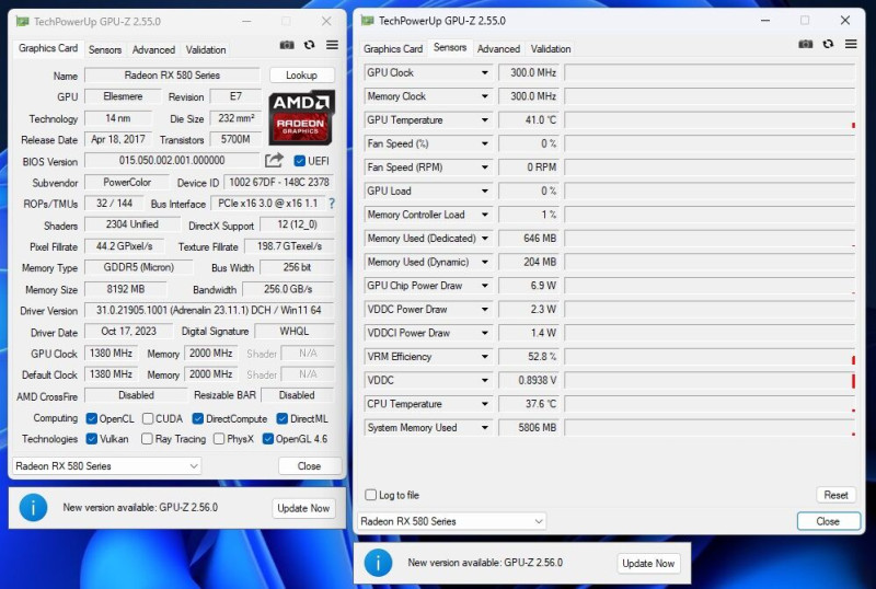

Letöltöttem egy másik 4GB RX470 ref biost
Ugyanúgy hiba
Visszaraktam a "gyárit", ugyanúgy hiba
A gyárinál a flashprogram 8gb-os biost ír, de gpu-z jól írja ki.
Ez bga vagy ram hiba lesz szerintem.
Azért köszönöm mindenkinek a segítséget, egy próbát megért.

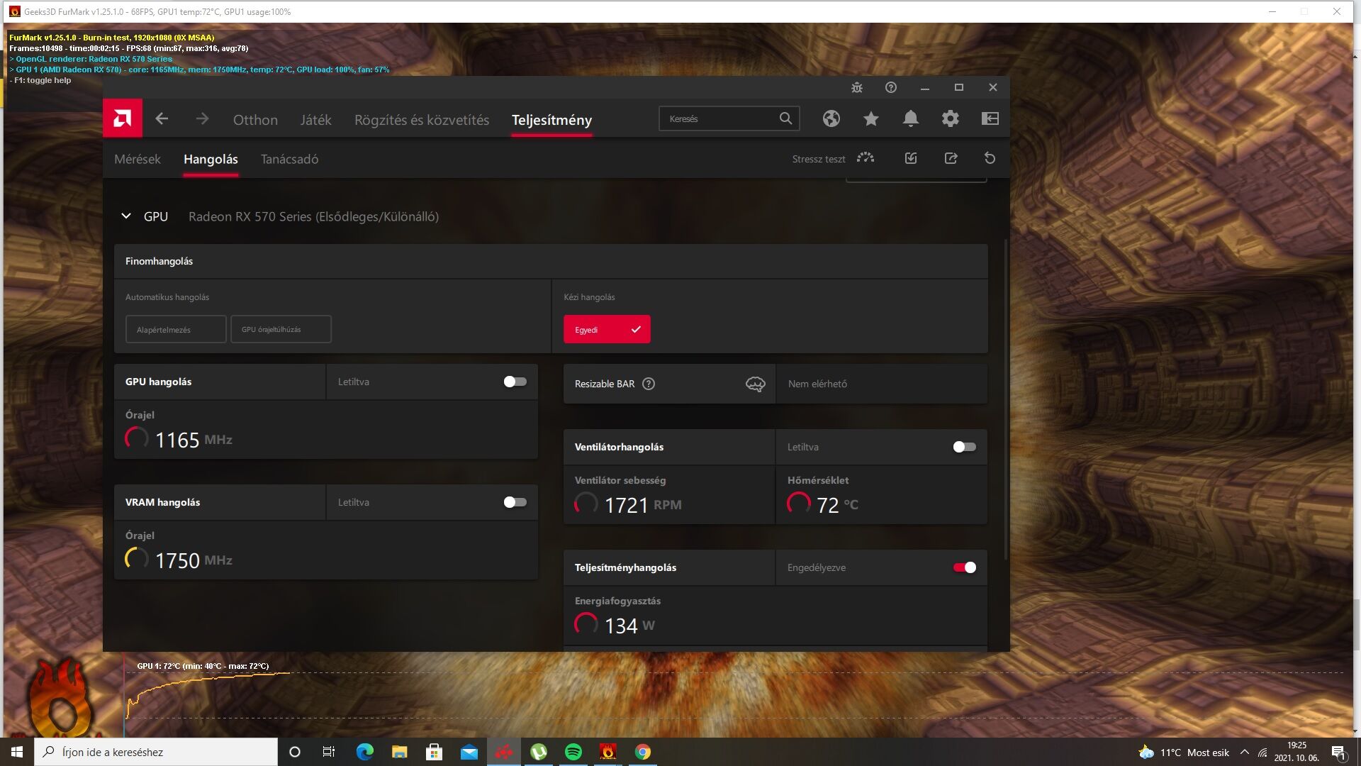

Kipróbáltam a fent említett beállításokat. Meglepő módon tartják magukat fixen.Kicsit módosítottam a venti rpm et.
Benchmark 1080p extrem teszt. Hőmérséklet:max55 fok, GPU 100%, fogyasztás min:103 max:110w , Venti max 2050rpmGame 1080p : Hőmérséklet:max60 fok, GPU 100%, fogyasztás min:105 max:111w , Venti max 2200rpm
Fagyás , akadozás nem tapasztalható.
Ha hosszabb távon beválik akkor köszönöm mindenkinek a segítséget. -

No. 910mV-nál fagytam, 1250-es órajellel. Az órajel maradt, és beállítottam egy nagyon biztonságos 930mV-ot (920-on még ment 10 percet a Furmark).
Így a két fogyasztási értékem 73 és 101W, még nem tudom melyiket kell nézni.
Több mint 0.2V-ot nyertem mindössze 50MHz órajelcsökkenéssel. -
