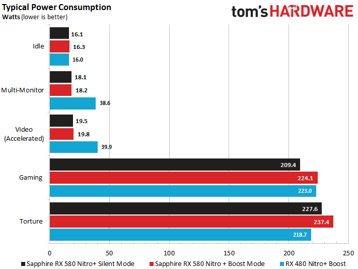

Tom's Hardware szerint jelentősen csökkent a multi monitor fogyasztás az 500-as szériában, szóval valami csak van benne.
PH! anno ezt írta:
Az AMD szerint az új memóriavezérlővel egy extra kijelző csatlakoztatása már csak átlagosan másfél wattos extra fogyasztást jelent, szemben a korábbi Polaris GPU-k 7-8 wattos, vagy a még korábbi termékek 20-25 wattos büntetésével.Az 500-as széria kapott egy módosított memóriakontrollert, ami a 2 helyett 3 memóriaórajel-állapoton képes dolgozni (minimum, maximum és egy köztes). Multi monitor esetén az eddigi maximum helyett a köztes órajelen teker a memóriavezérlő.
Ezt a változtatást a Polaris 21 esetében is végrehajtották, szóval igaz.

Mit értesz azalatt, hogy fogyasztásugrás? Az RX 480-hoz képest feleződött a multi monitor fogyasztás az RX 580 esetében, ha erre gondolsz:
