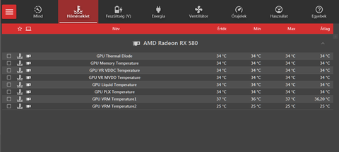

"Heh, RX 480-on még VRAM temp szenzor is van? Update: Yah minden fix 34 C, szóval nincs, az csak vmi fake adat" Azért ennyi mert 1. most kapcsoltam be a gépet, 2. órákig buzeráltam a kártyát, mig elértem hővezető padokkal és különböző pasztákkal ezt az eredményt (többször szét meg összevissza kellett szedni, de épp ez az egységes hőmérséklet volt a célkitűzésem) 3. Nem értem mitől lenne "fake" ha egy független cég monitorozó programja eleve a szenzor adatokat olvasgatja, gondolom nem szerzződtek le minden gyártó minden produktumára, csak azért, hogy téged átbasszanak, mer' ilyen gonosz kis ördögök és/vagy unatkoztak.

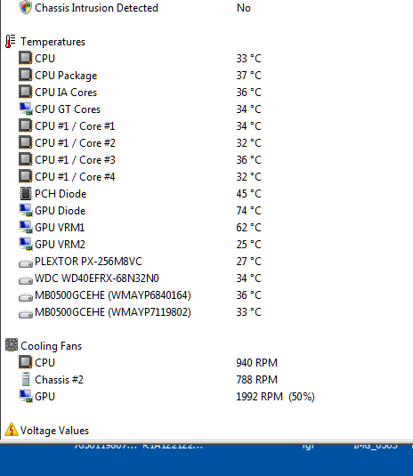

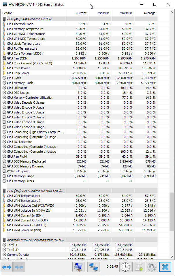

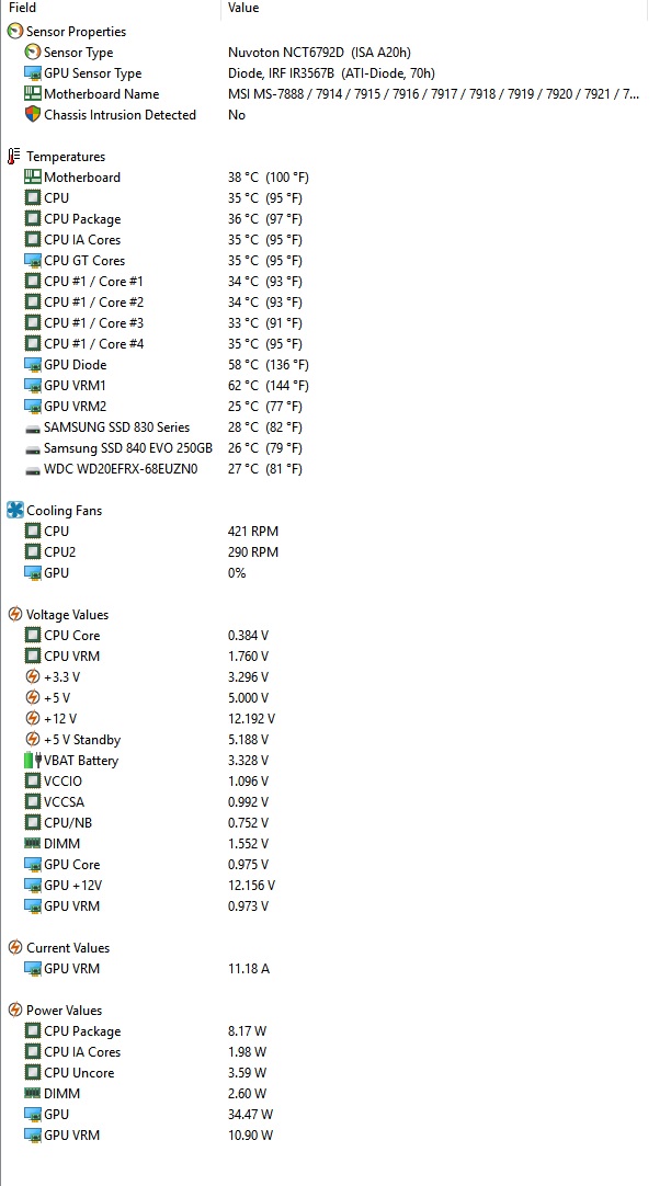

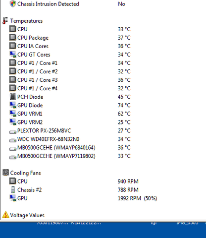

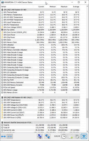

Ez talán aida. Itt is látszik. Ha jól rémlik, a régebbi nvidia kártyákon jóval ritkábban volt vrm szenzor. Az újaknál nem tudom, mi a helyzet.
Talán a régi gpu-z még nem mutatta. Azt hiszem én valami 2017-es fórum bejegyzést linkeltem.
Csupingo
Erunosta #47168 üzenetére
Szerintem a legtöbben van. A hwinfo64 kiírja, talán az aida is. A kérdés, hogy pontos e.
