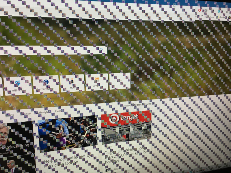

Üdv!Ha egy RX 570 ilyen hibát mutat teljesen random módon, az mire utal?
Mizol29
hundai
#35884

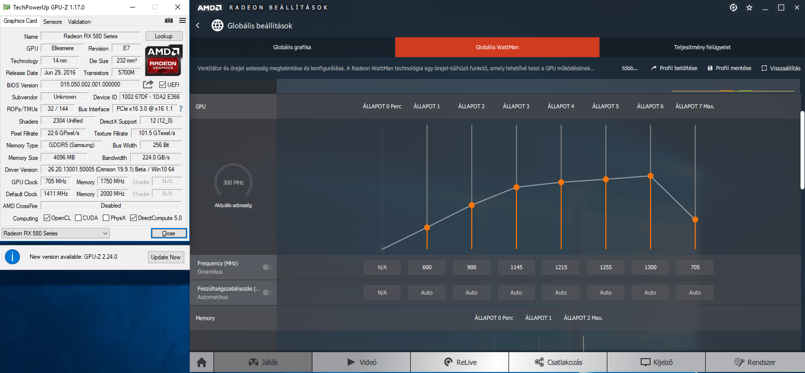

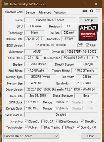

A gpuz-ben 1411mhz-et ír default clocknak. Kapcsold át silent biosra. Ez 1340mhz-et jelent. Nézd meg, hogy úgy mit produkál.
Ui.: Most nézem az adatlapod és ott 8gb-os Rx 580 szerepel viszont a gpuz csak 4gb-ot ír. Hogy is van ez?
Kártya használtan lett véve vagy újonnan? Lehet megnézném a bios-t, hogy stimmel e -

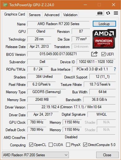

T0mBd1gg3R
Elég off, de AMD. Adott ez a kártya:
Baromira nem illik bele semmilyen konkrét termékbe:
A 8570-nél gyorsabb, a 18670-nél lassabb.
R5 240-nél gyorsabb, R7 250-nél lassabb
Úgy egyáltalán semelyik Oland nem pont ilyen.
Most akkor milyen kártya ez?
Egyáltalán nem látok a wikis listákban gddr5 64-bites kártyát. -

Nehéz kérdés. Én az XFX-nél annyit csináltam, hogy a két utolsó órajelet (1250 és 1284) átírtam 1244-re, ettől rögtön beugrott -20-30W. Így kevesebbet fogyasztott, mint a Sapphire, ami gyárilag volt 1244, szóval a frekvencia / feszültség kapcsolat nagyon egyedi típusonként. Miután az Armor 1268 gyárilag, lehet, hogy az 1244-gyel csak 10-15W-ot nyersz - jobbat nem tudok mondani, ki kell próbálni (vagy megkérni egy Armor tulajt).
Indításkor 1-1 power spike-ra esetleg lehet számítani, de miután a tápod rövid ideig 350W-ot is elvisel, ezzel sztem nem lesz gond.

Ha nem használsz semmilyen frame limitet, nincs CPU-limited, és terhel a játék, 99%-ban az utolsó két értéknek a beállításai fognak érvényesülni.
Azokat kell jól eltalálni. Javaslom, hogy az órajelet és a feszültséget is kézzel állítsd itt, ne a csúszkára hagyatkozz. Így sokkal pontosabb képet kapsz arról, hogy hol a határa a kártyádnak.(#35866) bobalazs
Az igazi nyereség akkor van, ha az adott teljesítményen kézzel hozzáigazítod a feszültséget a kártyádhoz.
Nekem is Armor-om van, az utolsó ~30W-ot a chip határainak a kiismerésével tudod megnyerni. Ilyen hűtésnél ez sokat számít.

Hát igen,csak gyorsan lejjebb akartam vinni,nem kicentizni vagy kihozni a max.-ot.
Miért kell levinni az 5-öst ha a 4-es kisebb? Lépcsőzetesen kell nem?
Vagyis előre haladva minél magasabb érték legyen,mondjuk nem tudom nekem alapból miért magasabb a 4-es mint az utána lévők,nem logikus.mtom95: 75 a max. ami normális mert az 120W-ot eszik,de nem lesz baja 80-nál sem,csak az irreális.

Szerintem nem lehet minden kártyára ugyan azt ráhúzni, mert ilyen téren lehetnek különbségek a chipek között.
Ha a 4-ik érték kisebb mint az 5-ik, akkor az 5-ket is vidd lentebb értelemszerűen.
Viheted 1050 alá ha bírja. Nekem 1020-on fagyott ki a 3DMark, 1030-al simán ment, de a biztos az, ha nem centizi ki az ember.
De ez mind-mind csak teszteléssel derül ki. -

Akkor 1050 alá ne is vigyem? Akkor azért mondtad a 4-ig,mert a 3-as 1087,az majdnem 1050.
Mindig 1-et csökkentsek logikusan,hogy tudjam az miatt crashel-e,elég lenne a 10 fok,csak,hogy ne kerepeljen a ventije mert borzalmas néha,pedig 75 fps fölé nem megy. -
BudaiZoli
Én a helyedben 10-esével mennék lefele az utolsó értéktől visszafelé a negyedik értékig. Minden csökkentésnél pedig meghajtanám a kártyát valami teszttel. Addig kell lépegetni, míg ki nem fagy. A kifagyási állapotnál 20-30-al feljebb értéket pedig beállítani. Legalább is én így csináltam egy itt leírt folyamat alapján. 1050-ig le tudtam vinni az enyémet (ASUS ROG-580), 10 fokot hűlt is a kártya vele.

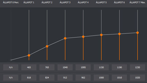

Elég zagyván van megcsinálva a fesz.állítás-miért van 4-esbe 1162-ön aztán végig 1150-en?
Azt honnan tudom mikor hol tart a kártya,melyik állapotba?
1 csúszka jobb lett volna. -

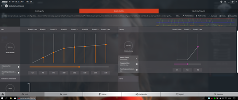

Miért van az,hogy a memoria freki egyfeszt 2000mhz-n teker üresjáratban? Hogy tudom ezt visszavenni?
tomic
HSM! Korábban írtad nekem,hogy ezzel a módszerrel a legkönnyebb megtalálni az alsó fesz értékeket a különböző frekiken.
A HWinfó-ban a current ,minimum,vagy a max értéket kell beállítani? -
