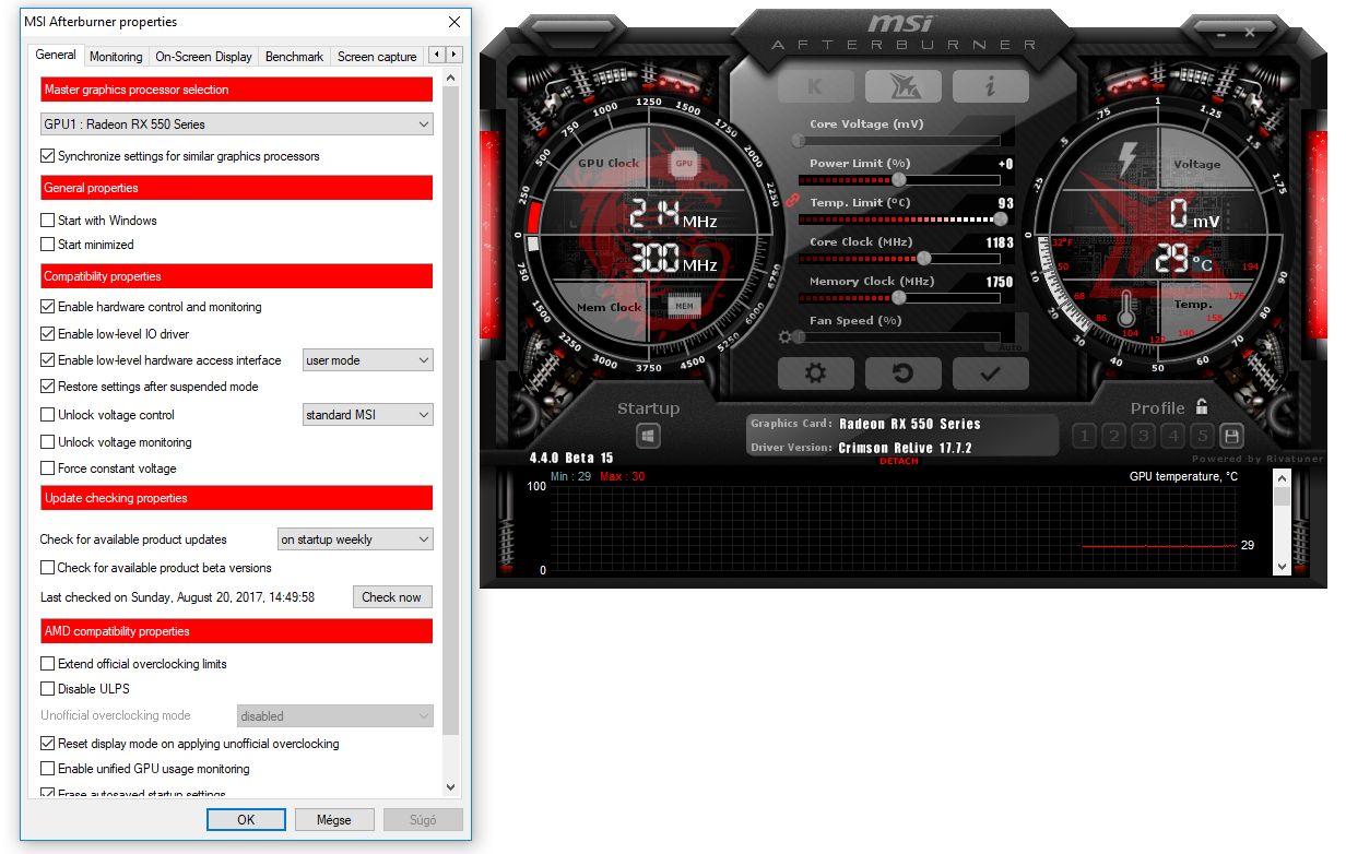

Feszt felfele én se akarok babrálni. De alap feszen amit ki lehet belőle hozni azt azért szeretném.
Firi strike 1.1:
Alap ahogyan az msi gondolja: Graphics Score 4423
+55% power limit: Graphics Score 4868
+400 pont és nem üveghangon toltam.Athlon 845+550 oc (1375MHz) 4714
Athlon 845+5770 1860 -
